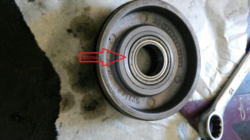

Следующая неделя немного перенеслась) во вторник загнал авто на подъемник, через час рейка была снята, не буду описывать процесс, здесь уже есть.
Рейку отвез знакомому "переборщику", в итоге делать ни чего не надо, выносов ни каких нет, сделал только поджимную втулку (за работу в итоге ни чего не взял)))), течь на соединительном валу устранять не стал, некогда, но научил и показал как разобрать и поменять сальник.
В итоге сам на столе снял верхнюю крышку, в которой сальник и подшипник, снимается стопорное кольцо и с помощью двух отверток крышка снимается.
Рейка уже перебиралась года два назад и ремонтники вместо подшипника выточили втулку.
Вот как то так:
 post-2644-0-53805700-1467978852_thumb.jpgpost-2644-0-49436900-1467978856_thumb.jpgpost-2644-0-42891400-1467978860_thumb.jpg
Решил вместо втулки поставить обратно подшипник, (оригинальный найти не реально), приехал в магазин «Подшипник», я думаю в любом городе такой есть.
Уплотнительное кольцо (то которое вокруг крышки), подобрали на месте.
Сальник (размер оригинала 35,5/20/6,3) в наличии не было, взял 36/20/7.
Подшипник (размер оригинала 37,5/20/??? Т.к. уже был заменен на втулку) повторюсь оригинал не найти, взял 32/20/7.
 post-2644-0-44033000-1467978899_thumb.jpgpost-2644-0-51436200-1467978904_thumb.jpgpost-2644-0-47260700-1467978908_thumb.jpgpost-2644-0-86737600-1467978915_thumb.jpg
Далее отвез все это знакомому токарю (родственнику, опять все сделал за спасибо)))).
Под сальник было снято в крышке 0,5мм по диаметру под диаметр сальника 36мм.
Под подшипник выточена втулка.
Все это запрессовано, и вот что получилось:
Далее все установлено обратно, поменяны рулевые тяги, и установлено на авто.
Снял рулевой карданчик, «забил» в отверстие силиконовой смазки.
Все!!! Установлено, сделан сход/развал.
Новое авто ни стуков ни подтеков!!!!!!
