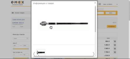

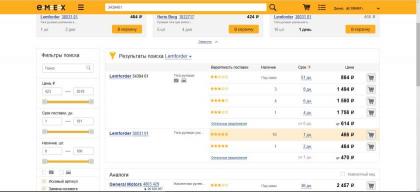

А разве рулевые тяги меняются? Я пытался заказать давеча, в экзисте, в изнексте сказали одно и то же: тяг отдельно нет, только с рейкой в сборе, оригинал около 40к, какая то итальянская 16
Конечно меняются:
post-2644-0-72587900-1501140814_thumb.jpgpost-2644-0-07234500-1501140819_thumb.jpgpost-2644-0-92280800-1501140824_thumb.jpg
