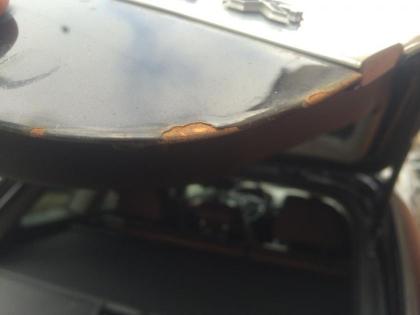

не, не эстет. подозреваю сильную электрохимическую коррозию.
алюминий-сталь классика гальваники. особенно если учесть езду по соленой москве.

Вот и меня настигла классика антары: рыжье на задней двери под пластиковыми накладками, по краям и даже на ровной поверхности по середине...
При наличии времени поеду перекрашивать по гарантии.

Сегодня переоформлял КАСКО в салоне, где брал машину, перед этим помыл. Смотрю под накладкой опять краску вспучило., причем еще больше, чем после заводской перекраски.
Перекрашивал заднюю дверь по гарантии в июне месяце, через семь месяцев дилерской покраски, краску больше вспучило, чем за 2,5 года езды с заводской.
Иду мастеру, говорю так-то и так, пойдем смотреть машину. Ответ меня убил, гарантия на дилерскую покраску закончилась, а по гарантии GM крышку уже красили - извините, ничем не можем помочь.
Ну я и ушел.
Позвонил официально, записался на понедельник, что бы руководство на месте было, буду решать вопрос, что это за ерунда. До конца гарантии осталась неделя.

Господа, подскажите, есть ли смысл дилера трясти. Пластиковую накладку переделал сразу, как машинку купил. Проблем нет. А вот серебристую снизу не стал. И сегодня обнаружил по краям накладки чуток потеков ржавых. Накладка видно, что проклеяна по краю, но именно за полтора сантиметра от кончиков их проклейка заканчивается. И под краешками самую чуточку краску протерло до металла. Пока забрызгал мовиль-цинком.
Может самому грунтовочкой, да краской с лаком из ремкомплекта и всё? Кстати, краска из ремкомплекта отличная. Вообще сколы не видно. Подкрашиваю чуток с выпиранием, а потом насадкой войлочной на дремеле полирую.

Мне предложили частичный окрас (от хром-молдинга до стекла) без демонтажа заднего стекла. На мой вопрос почему так красят, а не разбирают всю дверь, и как ляжет краска с лаком в щели под задним стеклом-ответили,что все будет ок. Попросил предоставить технологическую карту на окраску от GM, кв которой бы разрешался такой локальный кузовной окрас и началось: спросите в кузовном цехе, спросите у мастера по гарантии и т.д.)) Позвонил на горячую линии GM- сказали, что они не против такой локальной окраски и никаких технологических карт у них нет.
Через пару тройку месяцев пойдёте опять красить. Если хотите сделать нормально, хотя бы на 1-1.5 года делайте сами в проверенном сервисе.

Что то Евгений не выкладывает фото.
Первый раз вижу такую коррозию на двери антары
У меня примерно также, но с левого бока.
Все это из наледи на бампере и перемещении в проеме.
Но у меня еще в районе букв под краской вспучило.
