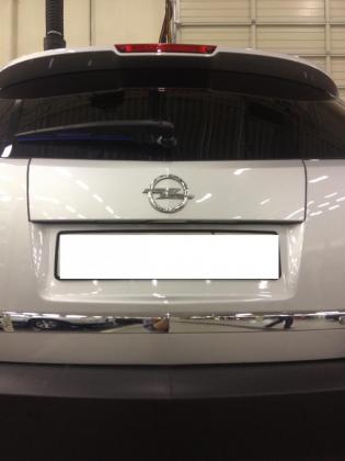

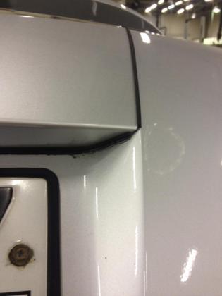

Машине меньне одного месяца. Машина ездит только по городу, на гравийку даже не съезжал. Появилась идея закатать заднюю дверь виниловой бронепленкой. НО! Скорее всего не поможет. Пленка протрется в момент.
На фото уже видна потертость бампера (уже на ощупь раковина) и потертость лака на двери. Фото ниже.
ТЕПЕРЬ ВОПРОС. Нужно ехать к ОД , чтобы это зафиксировать или будет отказ???

В принципе в условиях обслуживания (гарантии) есть упоминание, что регулировка зазоров двери ответственность владельца. Но владелец вправе рассчитывать, что получает от продавца полностью исправный автомобиль, не требующий никаких регулировок до первого планового обслуживания.
Я думаю, что имеет смысл съездить к ОД с жалобой на то ,что дверь задевает бампер. В заказ-наряде указать на имеющуюся потертость на лаке. Я думаю, что есть все шансы на то, что ОД отрегулирует зазоры двери бесплатно. Вам важно будет сохранить этот заказ-наряд.
Максимум что они сделают, это выкрутят резинки на пару оборотов.
Но попытать счастья можно.
Я так понимаю вы поедете в Лауру- Тула?
А самому как то можно отрегулировать зазоры? резинки крутить это понятно, замок багажника немного можно смещать. А как ещё?

Что бы не терлось,выкрути резинку отбойник на 1-2 оборота с правой стороны .

Был с утра у ОД Лаура-Тула. Парни с гарантийного отдела посмотрели. Сказали, что красят практически все машины по разу в год. Именно правый нижний угол и еще ржа выступает на стыке рамки, где подсветка номера. Сказали, что если не терпится могу загнать на регулировку зазоров, но она платная. На регулировке они потрогают резиновые упоры и сместят скобу влево на 1-2 мм. Но предупредил сразу, что это не поможет и я это сам могу сделать за 5-10мин. Рассказал, что обращались с запросом в сам концерн. Им давали предписания по регулировки. Опять же сдвигать скобу и раскручивать петли. НО — Сколько это не делай все равно цвести будет. Многие просят после покраски не собирать дверь и проклеивают пленками стыки. Вобщем порекомендовал самому если есть возможность проклеить пленкой и повесить уплотнитель. Сказал еще, что раньше такие были проблемы с Каптивами, но сейчас практически нет таких жалоб. Видимо научились делать на заводе.
Уплотнитель у тебя соприкасается сейчас с бампером?
Вот сижу и думаю. Катать в плену или нет. Денег не жалко, но уже в этом месте на крышке лак протерся и видны поры краски. Может подождать и пусть зацветет, потом покрашу и уже на новую краску наложу пленку и уплотнитель…

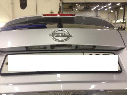

Записался на понедельник на бронировку двери и купил уплотнитель вспененный, влагостойкий для проклейки накладки. Купил РКИ19 на кромку. Как сделаю -сброшу фото. Пока только вывинтил на 1оборот резиновый упор - стала дверь закрываться туже.

Воспользовался клейкой лентой на вспененной основе  и проклеил полиуретановой пленкой места стыков накладки с дверью и нижней кромки двери с бампером.
Бронепленка полиуретановая Ultra Vision PPF 200мкм
Обклеил заднюю часть накладки
Получилось так
При проклейки лентой, нужно с боковых сторон отступать по 2-3 мм, верхнюю и нижнюю кромки можно заподлицо. Если обклеить накладку как я заподлицо со всех сторон, то при стягивании  гайками — лента выдавливается наружу. Нам пришлось подрезать выдавленные фрагменты и шпателем заправлять во внутрь. Белый скотч немного по пачкался :)
Снизу, заднюю дверь обклеили до верхней кромки хром накладки с заворотом во внутрь 5мм . Затем нужно наклеить РКИ-19

Я после второй гарантийной перекраски в марте думал затянуть пленкой дверь. Но все же решил попробовать другой вариант,который для  меня был дешевле. Потратить деньги на пленку я всегда успею. Для наших целей подошел уплотнитель накладки задней двери от  ТЛК Прадо 150. И заколхозил такую вот конструкцию. Может и неэстетично,хотя для меня этот фактор в данном случае пофиг. Но с марта это дело ездит нормально,из под накладки эта резинка на вылезла, ржи нет. Когда клеил,спешил поэтому в некоторых местах неровно. Если делать спокойно,можно красивее сделать
