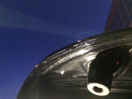

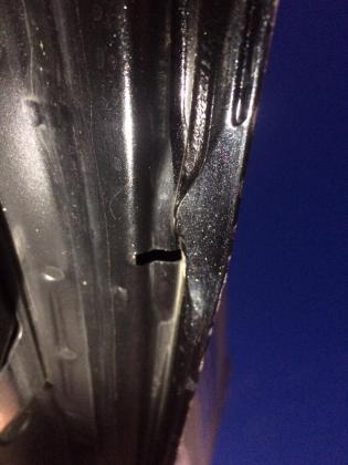

В ближайшем ара-сервисе лучше покрасят чем этот дилер (потеки то откуда!?)
Вот грустно, но правда. Есть конечно дилеры которые устраняют этот дефект хорошо, видел такие записи, но мне не повезло))). На кромке багажника прям капля повисла и застыла... говорит что капелька лака просто, срежут и будет зе бест))) ну лично как я понимаю это нарушение верхнего слоя лакокрасочного покрытая.
А вообще, реально было бы дешевле самому перекрасить за сутки чем оставаться на неделю без машины с моими дальними поездками на объекты!
В ХВК поехал бы окрасили бы в лучшем виде на 2 дня (все было бы ровно)... Но раз уж по гарантии, то пусть делают в лучшем виде (совсем обнаглели дилеры)
