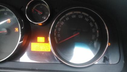

Всем привет!
Периодически, после поездки, остановки переключении на P и новом включении на D, стала вылазить такая беда (см. фото) а именно - загорается чек, загорается скользкая дорога, загорается отключение ЕСП, пропадает индикация положения АКПП, если переводить АКПП в ручной режим то показывает только 4ю скорость и собственно на ней едет, если переключать скорости то переключается с "пинками". Диагностика ошибок показала P0700, P1705. Съездил на диагностику в ремонтную по АКПП сказали менять датчик положения АКПП, диллер сказал менять коробку (машина не на гарантии). Ошибка бывает месяцами не вылазит, бывает в день по два раза. Коробас менять не могу. Может датчики АБС? Может было у кого?
Хэлп.
