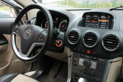

GREEN Опубликовано 4 января, 2015 Жалоба Поделиться Опубликовано 4 января, 2015 (изменено) Это понятно, спасибо. А как добраться до него? Что и как демонтировать, каким инструментом?Нужно снять майфун, потом серебристую V-образную накладку, потом блок климата. Братцы, выручайте, дошли (но пока не дотянулись) руки до контроллера кузова.Снял майфун.Снял салазки.Пора снимать "V-образную накладку", но не знаю с чего начать. Сижу в машине с ноутом, жду советов. ) редакт:"V-образную накладку" снял, она оказывается просто сдергивается, начинать нужно снизу, сняв заглушку. Но есть другой вопрос - пытаюсь снять верхнюю накладку, в которую вмонтированы три центральных воздуховода, кнопка аварийки и прочие кнопки и прочее. Отвинтил её крепление снизу, начала сдергиваться с защелок, нижний массив отошел, верхняя рамка держится крепко зараза, боюсь поломать. Сдергивать, не бояться??? Изменено 4 января, 2015 пользователем GREEN Ссылка на комментарий
Алекс-47 Опубликовано 4 января, 2015 Жалоба Поделиться Опубликовано 4 января, 2015 (изменено) Снимай теперь верх,чёрную штуковину там где центральный динамик и датчик света, как её снимишь то увидешь что воздуховодная панель ещё там крепится на шурупах,открутишь динамик и всё увидишь вот эту верхнюю,стрелкой в верху показано Изменено 4 января, 2015 пользователем Алекс-47 Ссылка на комментарий
GREEN Опубликовано 4 января, 2015 Жалоба Поделиться Опубликовано 4 января, 2015 Снимай теперь верх,чёрную штуковину там где центральный динамик и датчик светаА как её снять, сдергивать как-то? Ссылка на комментарий
ARANTA Опубликовано 4 января, 2015 Жалоба Поделиться Опубликовано 4 января, 2015 (изменено) Снимай теперь верх,чёрную штуковину там где центральный динамик и датчик светаА как её снять, сдергивать как-то? http://www.antara-club.ru/index.php?app=core&module=attach§ion=attach&attach_id=4551 kak снять магнитолу Изменено 4 января, 2015 пользователем RIDER 1 Ссылка на комментарий
Алекс-47 Опубликовано 4 января, 2015 Жалоба Поделиться Опубликовано 4 января, 2015 Снимай теперь верх,чёрную штуковину там где центральный динамик и датчик светаА как её снять, сдергивать как-то? Пластиковой лопаточкой поддевай к верху,она на клипсах. Пробуй от лобовухи там полегче. 1 Ссылка на комментарий
GREEN Опубликовано 4 января, 2015 Жалоба Поделиться Опубликовано 4 января, 2015 (изменено) Алекс-47, RIDER,Спасибо за помощь, всё получилось! А инструкция с картинками так прям совсем хорошо! )Короче, блок комфорта под замену. Посоветуйте пожалуйста как определить подходящие номера-замены.Стоит номер 15921353Опель Антара 3,2 2010 автомат.Новый 15921353 стоит безумных денег, зараза... ( Изменено 4 января, 2015 пользователем GREEN Ссылка на комментарий
