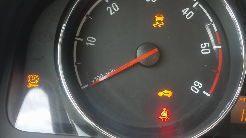

Vauxhall_vx Опубликовано 4 июня, 2016 Жалоба Поделиться Опубликовано 4 июня, 2016 (изменено) Господа форумчане привет, помогите добрым советом, может у кого то было подобное. Ситуация такого характера:Opel Antara 2.2 АКПП. Сгорело втягивающее реле, заменили, машина завелась, сняли с подъемника, заводить второй раз, а она ни в какую, на панели горят горит индикация следующих проблем.Проверили на ошибки, всего две, U 0100 - нет связи с блоком управления двигателем, а вторая нет связи с блоком АКПП, кроме того стрелка топлива не поднимается, индикация положения акпп на панеле приборов отсутствует. В автосервисе, проверили первым делом массу, везде затянута нормально, предохранители везде целые. Скидывал клемму не помогает. В понедельник к электрику повезем, будут проверять на предмет наличия питания блоков на входе и выходе. К чему готовиться, не сгорели ли вышеназванные блоки, если сгорели, то возможна ли перепрошивка данных блоков с другой антары или каптивы (рядом Литва, Польша, купить без проблем). Надеюсь на помощь. Изменено 4 июня, 2016 пользователем Vauxhall_vx Ссылка на комментарий
S@chok Опубликовано 5 июня, 2016 Жалоба Поделиться Опубликовано 5 июня, 2016 Перепрошить вряд ли получится. Хотя это зависит от возможностей вашего сервиса и способности диагноста. Ссылка на комментарий
batyamg Опубликовано 6 июня, 2016 Жалоба Поделиться Опубликовано 6 июня, 2016 (изменено) Ни ХЭсэ, вот это втягивающее поменяли.А чего блоки то эти могли сгореть, наврятли, такое ощущение что нет массы на движке и акпп Изменено 6 июня, 2016 пользователем batyamg Ссылка на комментарий
Владимир С Опубликовано 6 июня, 2016 Жалоба Поделиться Опубликовано 6 июня, 2016 проверяйте плавкий предохранитель на стартер под копотом, вроде на 20 ампер, у меня так было, сгорел Ссылка на комментарий
