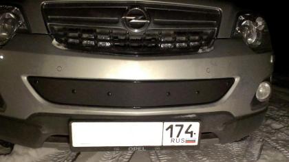

дык, это, термостат открывается после 40, оттого что не включаете печку мотору не холодно ни жарко а вот намордник поставить вот это реальная польза
Намордник я проходил.
На трассе даже в -25 температура ОЖ выше 96 градусов и работает карлсон.
Снял и все вернулось в 80-82 градуса.
я ставлю чтобы частично закрывал
Килловатный фен будет надрываться (безрезультатно при -25) и высасывать ток заряда. Пусть лучше аккум позаряжается это время. Если сильный минус, то фен не спасет все равно.
Намордник это тема. Но как то геморно его ставить и колхозить нужно.. На жигулях сунул фанерку и все.
