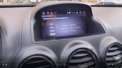

H`UGO Опубликовано 17 октября, 2018 Жалоба Поделиться Опубликовано 17 октября, 2018 Так а с БК что? Что включается при включении зажигания? У меня просто по умолчанию радио запускается, хоть оно и не играет (нижний воспроизводит), но показания БК и температуры за бортом есть. Кнопкой на руле можно посмотреть давления в шинах, и при понижении на исходном экране пиктограмка мигает в виде красного колеса.Просто (по моему мнению) если показаний БК нет, это не совсем удобно. И всё это должно быть видно на исходном экране. Ссылка на комментарий
Влаdимир Опубликовано 17 октября, 2018 Жалоба Поделиться Опубликовано 17 октября, 2018 Так а с БК что? Что включается при включении зажигания? У меня просто по умолчанию радио запускается, хоть оно и не играет (нижний воспроизводит), но показания БК и температуры за бортом есть. Кнопкой на руле можно посмотреть давления в шинах, и при понижении на исходном экране пиктограмка мигает в виде красного колеса.Просто (по моему мнению) если показаний БК нет, это не совсем удобно. И всё это должно быть видно на исходном экране.При включении зажигания вот такой экран. Далее выбираешь что тебе включить, БК включается кнопкой на магнитоле или нажатием на соотв. иконку на экране. Вот такая смешная надпись :-) TEMP -давление в шинахRang - остаток пробега до заправкиMoienne -средний расход на 100 км.CarOn -мгновенный расход Ссылка на комментарий

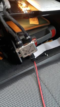

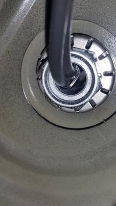

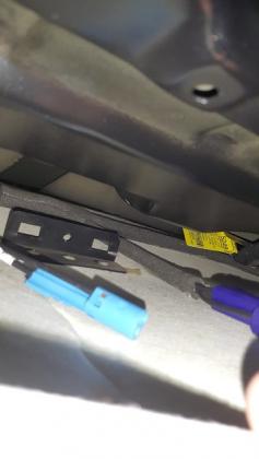

Влаdимир Опубликовано 18 октября, 2018 Жалоба Поделиться Опубликовано 18 октября, 2018 (изменено) ]Радио заработало значительно лучше (более15 радиостанций в хорошем качестве из них штук 5 в идеальном, (г.Самара) цена вопроса 270руб. (для ТВ антенн). Усилитель под крышу рядом с антенной, фильтр по питанию над бардачком (ранее туда завел петлей излишки антенного провода) питание пока постоянно с зажиганием (провода ant или что-то подобного у магнитолы не было, в меню есть пункт питания антенны-не подает, замерял тестером, и в меню не изменяется, похоже необходим root. Изменено 18 октября, 2018 пользователем Влаdимир Ссылка на комментарий
Влаdимир Опубликовано 18 октября, 2018 Жалоба Поделиться Опубликовано 18 октября, 2018 (изменено) Ждал сюрприз в виде двух проводов уходящих к антенне (по логике один - gps, второй-радио, могу ошибаться) с помощью тестера и длинного провода нашел центральную жилу с нулевым сопротивлением с антенным штекером (от антенны в светлой половине разъема провод который длиннее- вот он и нужен, в разрез вставил усилитель) (для справки: между центральными жилами имеется сопротивление примерно 150кОм, полярность не имеет значения, на всякий случай я его (тот про который предположил, что gps) из разъема выдернул из разъема и изолировал). Изменено 18 октября, 2018 пользователем Влаdимир Ссылка на комментарий
