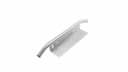

Попалась на глаза вот такая штука. Крепится под передний номер, на неё можно повесить дополнительные птф. Только вот вопрос - а можно ли к штатным птф дополнительные  ставить?
Штука прикольная, базара нет :rul:  сам о таких в "круг" подумывал...НО...ГАИки будут тебя за неё нежно при каждой встрече :8: , как за ксенон...за тонировку и т.д и т.п.(сам езжу тонированный и с LED лампами в ПТФ) :russian:
P.S.: Езжу в обход ГАИков (при встрече, на всякий случай,  стёкла опускаю, ПТФ вырубаю) :secret:
