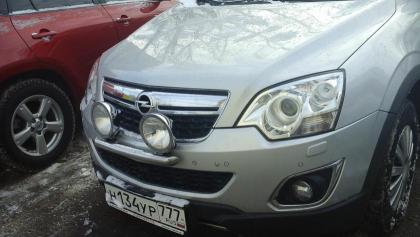

maksis612 Опубликовано 6 января, 2017 Жалоба Поделиться Опубликовано 6 января, 2017 Всем привет,отправлял на общий суд свои эксперименты над антарой. 1 Ссылка на комментарий
AlexPit Опубликовано 6 января, 2017 Жалоба Поделиться Опубликовано 6 января, 2017 насколько тяжело разобрать фары, опишите процедуру? Ссылка на комментарий
maksis612 Опубликовано 6 января, 2017 Жалоба Поделиться Опубликовано 6 января, 2017 Разобрать при наличии строительного фена не сложно. склеить главное нормально после этого. А то запотевать будут. 1 снимаешь фару естественно.2 выбираешь лампы3 греешь феном стык пластмассового корпуса и прозрачной части фары, поддеваешь отверткой и с умеренным усилием разлепляешь. Вот и все в принципе. Скленны они кстати очень добротный клеем. Так что расходятся с трудом. Лучше начинать разлеплять с острого угла фары. Ссылка на комментарий
alekseenko_vs Опубликовано 6 января, 2017 Жалоба Поделиться Опубликовано 6 января, 2017 Всем привет,отправлял на общий суд свои эксперименты над антарой.Уголки в фарах развернуть бы на 180 градусов (с угла капота раздвоение). Получилась бы штатная подсветка Opel. Ссылка на комментарий
maksis612 Опубликовано 6 января, 2017 Жалоба Поделиться Опубликовано 6 января, 2017 Там внутренний отражатель мешал. Не хотелось подпиливать. Геометрия света бы изменилась. Ссылка на комментарий
bolex Опубликовано 7 января, 2017 Жалоба Поделиться Опубликовано 7 января, 2017 Разобрать при наличии строительного фена не сложно. склеить главное нормально после этого. А то запотевать будут.1 снимаешь фару естественно.2 выбираешь лампы3 греешь феном стык пластмассового корпуса и прозрачной части фары, поддеваешь отверткой и с умеренным усилием разлепляешь. Вот и все в принципе.Скленны они кстати очень добротный клеем. Так что расходятся с трудом. Лучше начинать разлеплять с острого угла фары.Я от себя добавлю: снятую фару помещаем в картонную коробку подходящего размера, где нибудь в углу коробки делаем круглое отверстие под сопло фена, вставляем фен, включаем примерно 180-200 гр. и ждём минут 15-20 (тут надо смотреть, как начнёт стекло отходить от фары так и хватит, разумеется поддев лопаткой/отвёрткой без фанатизма), смысл этой процедуры прогреть всю фару, а не только стык. После тщательно очищаются стыковочные поверхности от остатков мастики, аккуратненько промазывается силиконовым герметиком-клеем (как правило фара), прижимается на место стекло и фиксируется на несколько часов. Всё. К стати на ютубе полно роликов типа Как снять стекло фары. Ссылка на комментарий

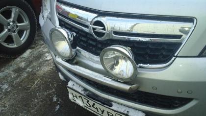

Olegus Q Опубликовано 20 января, 2017 Жалоба Поделиться Опубликовано 20 января, 2017 Извиняюсь что сюда, Новую тему пока создать не могу.Купил Антару с "люстрой" на переднем бампере. На время постановки на учёт снял...А вот ставить ли обратно??? Насколько с новыми "правилами" согласуется? Ссылка на комментарий
zloi_kot Опубликовано 20 января, 2017 Жалоба Поделиться Опубликовано 20 января, 2017 (изменено) а оно тебе нужно? это только как дальний сгодится, да и то на пустой трассе. а в городе вещь почти бесполезная. ну и стакан солярки дополнительно отъест. Изменено 20 января, 2017 пользователем zloi_kot Ссылка на комментарий
Olegus Q Опубликовано 20 января, 2017 Жалоба Поделиться Опубликовано 20 января, 2017 (изменено) Да я в городе почти и не езжу. 90% пробега трасса. Дача и отпускные дальняки. :beach:Дыры в бампере остались сантиметров по пять в диаметре... там направляющие толстые...Да и красивее, на мой взгляд, с этой приблудой :D: Изменено 20 января, 2017 пользователем Olegus Q Ссылка на комментарий
Евгений26 Опубликовано 20 января, 2017 Жалоба Поделиться Опубликовано 20 января, 2017 Вас любой гаишник поимеет.Это нештатное оборудование.Разрешается ставить противотуманные фары, при их отсутсвии.Не более того. Ссылка на комментарий
zloi_kot Опубликовано 20 января, 2017 Жалоба Поделиться Опубликовано 20 января, 2017 если не в лом - почитай. там есть все.http://www.6pl.ru/gost2/pprf_720-2.htm Ссылка на комментарий
Olegus Q Опубликовано 20 января, 2017 Жалоба Поделиться Опубликовано 20 января, 2017 (изменено) По ссылке интересно... Фара дальнего света Белый 2 или 4 Обязательно для Фара ближнего света Белый 2 категорий M, N. Запрещено для категорий O. Передняя противотуманная Белый или 2 Факультативно для фара желтый категорий M, N. Запрещено для категорий O. Т.е. противотуманки, вроде как уже есть, а дальнего можно пару добавить ... Осенью в Норвегии был, дык у них половина машин оборудована подобными фарами. Говорят, даже приветствуется ... Изменено 20 января, 2017 пользователем Olegus Q Ссылка на комментарий
zloi_kot Опубликовано 20 января, 2017 Жалоба Поделиться Опубликовано 20 января, 2017 (изменено) надо смотреть по ссылкам на ооновские законы.ну и основная тема - предусмотрена ли конструкцией установка доп фар для антары. это надо копать одобрение типа транспортного средства.иначе будет радость гаишникам, как написали выше. Изменено 20 января, 2017 пользователем zloi_kot Ссылка на комментарий
