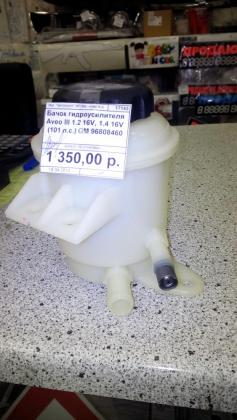

Сегодня видел GM бачек авео, похож на наш, только трубка подачи сбоку, из-за этого не подойдет, нужно наращивать шланг.
В этом бачке на обратке сразу стоит обратный клапан, как на антаре. Он не снимается, пробовал потянуть. Но со временем видимо клапан расшатывается и при смене бачка, остается внутри шланга. По этому у многих он оказывается внутри шланга и его обязательно нужно выковыривать.

Что-то у меня нет никакого маленького фильтра в обратке бочка. Клапан в шланге обратки был.
