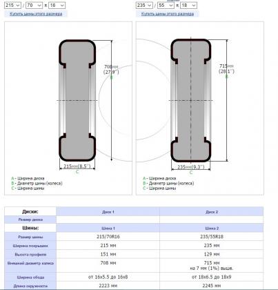

То что 235/65 17 допустимый это понятно, я по инструкции тоже выбрал этот типоразмер, но вот мля, высота профиля и диаметр колеса уж очень сильно плохо отражаются на качестве руления, слишком высокое колесо получается с высоким профилем, по этому надеюсь получить вменяемую рулежку на 235/60 17, поменяв профиль с 65-го на 60-й. К тому же перейдя на 60-й профиль, на 235/60 17, в случае прокола в дороге колеса я хоть смогу запаску поставить штатную 215/70 16, она будет отличаться в диаметре всего на 6 милиметров в меньшую сторону и можно будет дотянуть до ближайшей шиномонтажки смело.

Замерил какое было давление, оказалось шиномонтажники накачали правильно 2.3 Так что дело не в давлении , а всетаки в высоте - диаметре колеса Поставлю 225/60 17 или 235/60 проверю чисто для сравнения, проверю А до замены накачаю 2.6

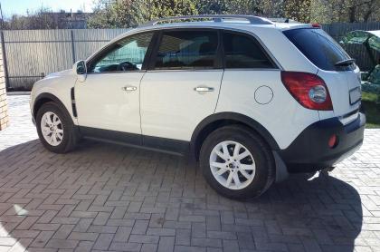

Да нормальные диски эти ямато. У меня гравировка - написано Тайвань, почитал отзывы, претензий по данным дискам не нашел, народ катается, все довольны. Качество покрытия отличное, на шиномонтаже не царапается. Ну диски то ладно, а вот с резиной че то похоже проблема. Все таки 235/65 R17 в плане управляемости не очень, но блин мягко. Катался катался и ловил себя на мысли ,что постоянно не могу поймать ноль, приходится подруливать. Жена поездила, сказала 235/65 R17 не пойдет, не чувствует дорогу, машина ватная, постоянно подруливает, сказала ездить не будет (до замены резины всю зиму катались на 215/70 R16). Вот сижу чешу репу, что поставить 235/60 17 или 225/60 17 или может вообще 215/65 17 ??? Может кто нибудь имел опыт эксплуатации на указанных размерах?? (18-е размеры не советовать, диски уже куплены)
