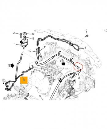

Антара 11 год. Шланги не рвет. В бачке жидкость не уходит. На холодную ревет, через 10 секунд проходит.
При нагревании, на холостых руль становится тяжелым. Началось месяц назад. Поменял жидкость, бачек снимал, промывал. Сетка чистая.
Когда жидкость холодная, проблем нет. Крутится легко. Как нагревается, на холостых тяжелеет.
Ответа тут не нашел, у кого так было (несколько раз видел вопросы), что в итоге было сделано? Ремонт насоса?
шланг пробовать менять....если не поможет - менять насос.

 в том-то и дело, что почти.... Есть для нас насос какой не оригинал под замену?
Я не нашел особо заменителей..за вменяемый ценник. Толи дело было с бэхой 39. Там насос один в один как на ниве шевроле. Даже фирма одна. Зефал. Только ценник раз в 5 отличается.
у меня то же самое. Декстрон 6 был. менял. потом опять поменял на Декстрон 2 ради эксперимента.
не помогло.
буду насос вскрывать
Держи в курсе
может ремкомплекты на насосы  есть...
