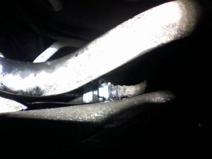

Звонит жена, говорит не могу повернуть руль. Советую посмотреть под авто, результат под авто лужа черного цвета. Говорю смотри под капот, так и есть бачок гура почти пуст, шланги которые под капотом говорит сухие. Похоже выбило что-то снизу, сам гляну завтра, с мастером созвонился поставят только в понедельник. Что кто посоветует, может что начинать заказывать из трубок каких...?
скорее всего хомут слетел на нижнем шланге от мороза
Изменено пользователем NERSKY

Так и есть, шланг слетел. Неудобно, но вернул его на место.
