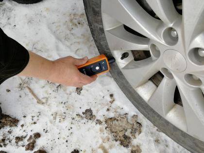

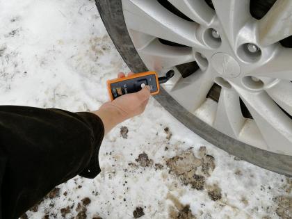

  19. Я весной после перекидки резины (шиновики перепутали колёса) переобучал датчики и тоже замучился - никак правое переднее не хотело отзываться, а оно второе по счёту, жмешь-жмешь кнопку, а оно молчит, потом вдруг определяется и привязывается, но времени на остальные два колеса не хватало, раза с четвёртого или пятого получилось. Да, у меня один ремонтный датчик (заменил батарейку) стоит, но он правый задний, т.ч. видимо бывает с прибором какой то косяк, но, тем не менее в ним гораздо проще и удобней.
