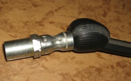

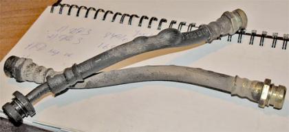

И еще с заменой колодок нужно менять и тормозные шланги, за 3-4 года шланги превращаются в шарики и начинают растягиваться при торможении. Педаль тормоза резиновая становится.

Замечание очень полезное. Кому-то и жизнь спасет (при нештатной ситуации думать некогда).

Фигасе волдыри! надо у себя посмотреть при переобувке. Спасибо!

такое разбухание шлангов вообще-то редкое явление....
на авео сплошь и рядом было, причем новых, видать лажу гнали. Но на антаре чет и правда не похоже на проблему. Может какого-то года особого.

Тормозные шланги бвли проблемой у Фордов Маверика и Эскейпа дорейсталинга.
Про Антарика не слышал.

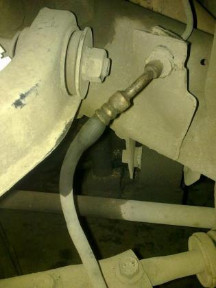

Напугали картинками.
При "переобувке" помыл и перещупал все шланги. Всё в норме.
Был в этих действиях и плюс - промыл и убрал кучу грязи. :moil:
