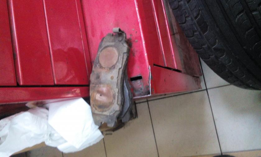

и ВТОРОЙ мастер  подтвердил диски и колодки перед ВСЁ (напомню пробег 45), пока доехал вчера утром до сервиса терли так что перекрывали другие шумы на небольшой скорости ...
вероятно дело свзано с "качеством" оригинала"  больше всего износ с внутренней стороны.
поставил TRW и диски и колодки (брал на рынке в кунцево)

как ощущения от трв? дорого обошлось? видно просто оригинал не то что некачественный - просто очень мягкий, и диски и колодки.

передние пока притирка идёт вроде все ничего но ощущение вялости в начале а потом схватывают как надо.
цена вопроса 10 за комплект дисков и колодок, работа 2900р
неравномерность износа устраняется  перемазкой направляющих пальцев суппорта.
перемазали =)
