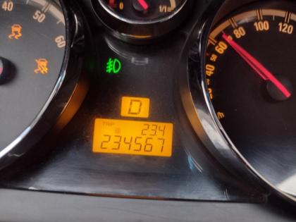

Фёдор279 Опубликовано 8 марта, 2021 Жалоба Поделиться Опубликовано 8 марта, 2021 На днях был сказочный пробег,и решил посмотреть состояние маслишка в раздатке. Масло как слеза, менял 9 000 км тому назад.Постоянно воет подшипник в чулке. люфт пару миллиметров. Подшипник менял весной 2019, процесс замены тут. Жду тепла, вой уже порядком поднадоел!!! Ссылка на комментарий
Иванович Опубликовано 8 марта, 2021 Жалоба Поделиться Опубликовано 8 марта, 2021 Федор, Что там за гирлянда на приборке? Ссылка на комментарий
kudan01 Опубликовано 8 марта, 2021 Жалоба Поделиться Опубликовано 8 марта, 2021 вчера то же масло смотрел... чистое... Ссылка на комментарий
Фёдор279 Опубликовано 8 марта, 2021 Жалоба Поделиться Опубликовано 8 марта, 2021 (изменено) Гирлянда, это вновь с оттепелью ошибки по АБС начали всплывать.Надо в блок лезть...но стоит ли?! По осени пропаял блок ВСМ и ушатали его в конец, пришлось брать б/у (заказывал во Владике за 1490) и плюс прошить 3000. Изменено 8 марта, 2021 пользователем Фёдор279 1 Ссылка на комментарий
Иванович Опубликовано 8 марта, 2021 Жалоба Поделиться Опубликовано 8 марта, 2021 Гирлянда, это вновь с оттепелью ошибки по АБС начали всплывать.Надо в блок лезть...но стоит ли?! По осени пропаял блок ВСМ и ушатали его в конец, пришлось брать б/у (заказывал во Владике за 1490) и плюс прошить 3000. У меня на непрогретую эти сбои, прогреется хорошо все... Ссылка на комментарий
Фёдор279 Опубликовано 9 марта, 2021 Жалоба Поделиться Опубликовано 9 марта, 2021 У меня на непрогретую эти сбои, прогреется хорошо все... А как давно сие длиться? У меня уже больше года и причём, только когда теплее -50С. При минусе всё гуд.Процесс ремонта на Капе у товарища описан в теме на дриве. Ссылка на комментарий
Иванович Опубликовано 9 марта, 2021 Жалоба Поделиться Опубликовано 9 марта, 2021 У меня на непрогретую эти сбои, прогреется хорошо все... А как давно сие длиться? У меня уже больше года и причём, только когда теплее -50С. При минусе всё гуд.Процесс ремонта на Капе у товарища описан в теме на дриве. Так же с год остоит ноччь прогрел и все как рукой :unknw: Ссылка на комментарий
