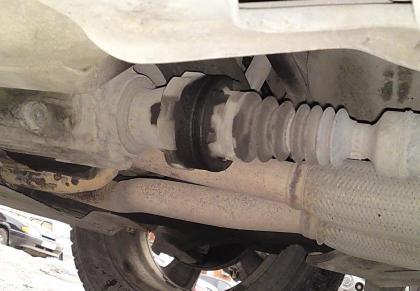

alex967 Posted April 9, 2016 Report Posted April 9, 2016 Сегодня менял масло в двигателе. При осмотре снизу обратил внимание на течь между раздаткой и карданным валом (см. фото), мастер сказал, что нужно поменять сальник и всех дел. Пришел домой начал искать, что за сальник и не смог найти не на elcats, не на ЕРС по рисункам нет там сальника. Кто знает подскажите, что за сальник, его номер и сальник ли здесь вообще?
S@chok Posted April 9, 2016 Report Posted April 9, 2016 Как-то вы невнимательно смотрели.Opel 48 07 087 Кольцо, маслоотражательное, масло, вал, выход, задний, картер раздаточной коробкиА ещё есть такая штука, как сапун, может он заспался и стало давить масло.

alex967 Posted April 10, 2016 Report Posted April 10, 2016 Спасибо, кольцо видел но мне представлялось что сальник должен быть после -фланец, вал-, сапун тоже нашел. А вот кольцо уплотнительное под № 10 его нужно поменять? Оно судя по названию тоже играет роль в устранении течи.
Иванович Posted April 10, 2016 Report Posted April 10, 2016 Попробуйте обойтись малой кровью, как рекомендовал S@chok в #17. Баллон очистителя карбюратора: очистить сапун и место запотевания и понаблюдать.Возможно задача будет решена.
