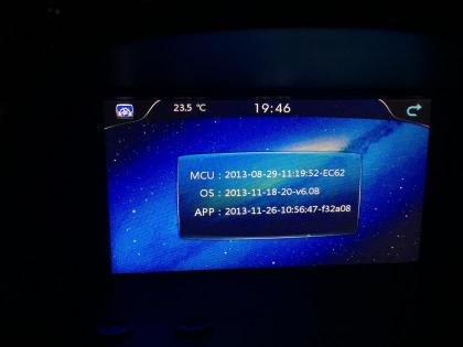

На коробке ничего нет. Каких либо мануалов тоже нет. Вещь древняя, прошивка ещё 2013 года.(фото)
Хотелось бы как-нибудь "вмешаться" (нет не в выборы в Гондурас) в софт и слегка навести порядок.

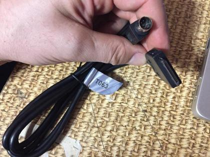

Глядя на кабель из комплекта может кто подскажет (фото).
Похоже на переходник. Круглый - вероятно аналоговый S-VHS, плоский не совсем понятно, предполагаю, что какой-то оригинальный.
Кабель похож на для айфона древнего.
