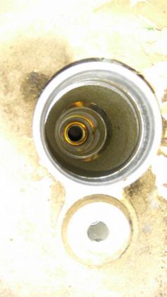

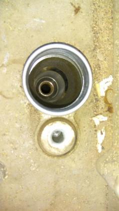

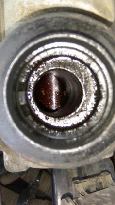

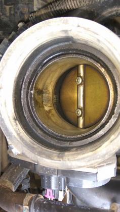

Avitpac Posted June 10, 2024 Report Posted June 10, 2024 (edited) Подскажите, 2.4AT пр-во 08.2013, пробег 97 тыс., на холодную заметно слышен звон цепи, после прогрева слышен через арку правого крыла, ошибок по фазам нет, насколько понимаю цепь обычно ходит до 160 тыс., и не факт, что потянулась цепь, возможно проблемы с натяжителем если обломило болт? Стоит туда лезть, если ошибок нет? Превентивно заменить болт? Видео запуска теплого двигателя Предполагаю, что масло меняли раз в 10-12 тыс. (когда загорается индикатор ТО), через маслозаливную горловину видно, что двигло в лаковых отложениях, насколько критично? Пока полностью не прогреется есть заметная вибрация - подсевшая подушка? Стоит менять если особо дискомфорта не доставляет? Edited June 10, 2024 by Avitpac
S@chok Posted June 11, 2024 Report Posted June 11, 2024 Вы как-то странно ставите вопросы, а потом отвечаете сами же))) если ничего не напрягает, то ничего и делать не надо.
