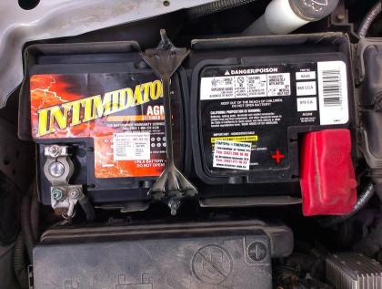

pin Опубликовано 9 января, 2016 Жалоба Поделиться Опубликовано 9 января, 2016 (изменено) Всем привет!В связи с "глобальным потеплением" не смог завести антару 7-го января, вернее она завелась, потроила и заглохла, а второй раз - не смогла. До этого ездил каждый день... Дальнейшие попытки прикурить ничего не дали, пришлось снимать аккум. Как и многие здесь был удивлен отсутсвием ручки. Вынимал батарейку с помощю веревки, ставил с ней же, но прошло не так гладко как снятие - провода помешали, но помогла жена :)На фото - батарейка уже худо-бедно заряжена, установлена и прикручена, машина заведена. Уже ехать собрался, но решил, вдруг кому-то поможет и сфоткал. Изменено 9 января, 2016 пользователем pin Ссылка на комментарий
zeratul896 Опубликовано 9 января, 2016 Жалоба Поделиться Опубликовано 9 января, 2016 Всем привет!В связи с "глобальным потеплением" не смог завести антару 7-го января, вернее она завелась, потроила и заглохла, а второй раз - не смогла. До этого ездил каждый день... Дальнейшие попытки прикурить ничего не дали, пришлось снимать аккум. Как и многие здесь был удивлен отсутсвием ручки. Вынимал батарейку с помощю веревки, ставил с ней же, но прошло не так гладко как снятие - провода помешали, но помогла жена :)На фото - батарейка уже худо-бедно заряжена, установлена и прикручена, машина заведена. Уже ехать собрался, но решил, вдруг кому-то поможет и сфоткал.сразу после покупки Антары ковырял вопрос про наш акум )) нашел тогда еще существующий ресурс ГМ в котором расписано было кто что производит и для каких сегментов. Так вот, то что для ГМ Корея АльДеко делает аккумуляторы это не секрет, но во всей линейке батарей только наши , идут с завода без ручки! :wall: Мы особенные :beach: Хотя с другой стороны это же какая экономия , в масштабах планеты. :coo: Ссылка на комментарий

Иванович Опубликовано 10 января, 2016 Жалоба Поделиться Опубликовано 10 января, 2016 Как и многие здесь был удивлен отсутсвием ручки. Вынимал батарейку с помощю веревки, ставил с ней же, но прошло не так гладко как снятие - провода помешали, но помогла жена :)На фото - батарейка уже худо-бедно заряжена, установлена и прикручена, машина заведена. Уже ехать собрался, но решил, вдруг кому-то поможет и сфоткал. во всей линейке батарей только наши , идут с завода без ручки! Возможно кому то поможет; на веревеку оденьте кусок разрезанного вдоль резинового шланга. Поможет и такая ручка для переноски пластиковых пакетов http://i.otzovik.com/product/2014/11/344266.png были куплены в фикс прайсе за какие то небольшие деньги для проверки. Реально удобная вещь, когда приезжаещь затемно и машину за несколько домов паркуешь Ссылка на комментарий
