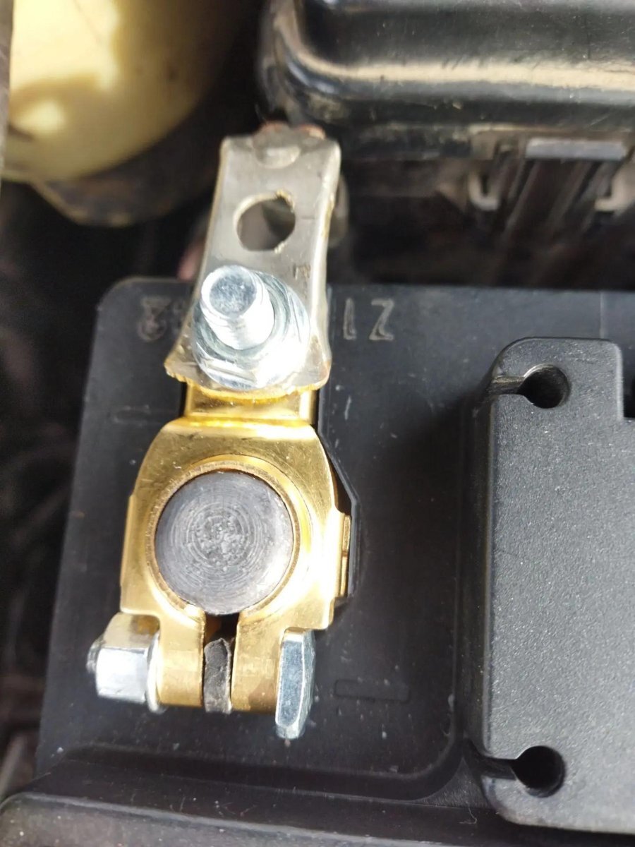

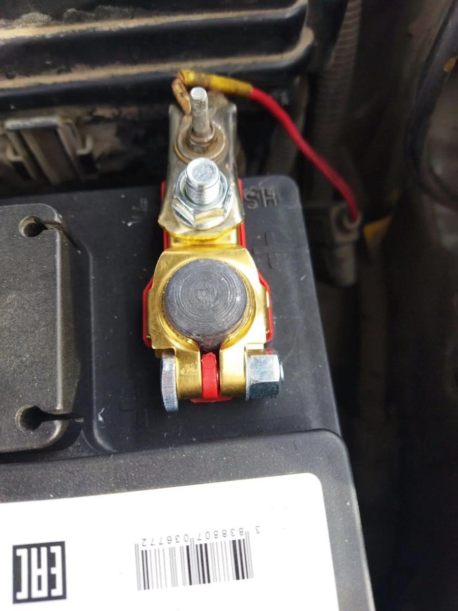

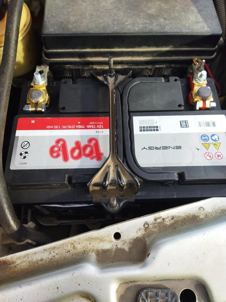

ХалиГали Опубликовано Понедельник в 12:30 Жалоба Опубликовано Понедельник в 12:30 Мутлу на Топлу заменил в сентябре 22го. Топла сдохла)) к июлю 25го. неполные 3 года получается. Был цейтнот, и я их же попросил заменить вот прямо сейчас... Опять топла! Садится быстро. Год 3 месяца получается 3 раза снимал. Но правда езжу мало и коротко. Постоянно белая соль проступает.Месяц как ещё и клеммы старые обрезал и новые латунные прикрутил. Вроде перестала проступать. В общем топлу не хаю, но.... как-то не очень впечатления. На этой машине тюменский медведь 6 лет проходил. Ну правда и ездил много и сама машинка было по-новеее)) Присоединяюсь к вопросу по заряднику.... У меня вообще старенький аж 81*го года ВМ-ка. Долго заряжать.

ХалиГали Опубликовано Вторник в 11:09 Жалоба Опубликовано Вторник в 11:09 18 часов назад, GREEN сказал: Предыдущий Mutlu отработал 5 лет, в этом году купил такой же, не хочется экспериментов. В Варты и Боши на наших прилавках на сегодняшний день не верю - контрафакт именитых марок в эпогее. тоже хотел мутлой замениться. но не оказалось в наличии ни у кого в городе на тот момент. нашлась только топла. Клеммы заменил удачно. Идеально подошли. Вот здесь брал. https://www.wildberries.ru/catalog/169023643/detail.aspx
zloi_kot Опубликовано Вторник в 11:32 Жалоба Опубликовано Вторник в 11:32 тож хочу поменять клеммы на цельные. чето наша штамповка не радует.
