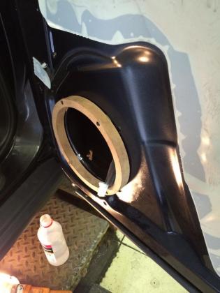

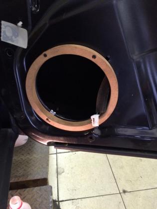

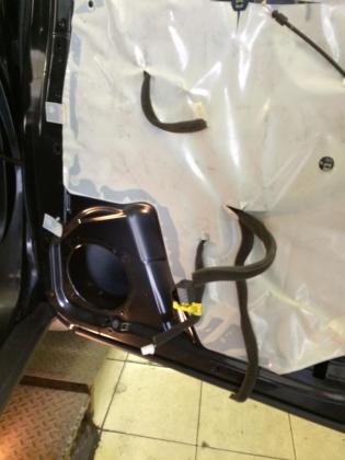

Вчера поменял штатные динамики в передних дверях. Совсем другой звук!!!
Ставил через круглые проставки, которые продавали в магазине с колонками.
В дверях пришлось просверлить пару отверстий для крепления проставок.
Сегодня думаю поменять еще в задних дверях.
Цена вопроса получилась 3500 р - это динамики и проставки. И 3000 р . - установка.
Вот фотки.
Друзья, добрый совет, хотите отчетливых глубоких низов, крепите фанерные проставки крепко накрепко болтами (винтами с гайками на 5 например), лучше 8 шт. по кругу на каждый динамик, нижнюю фанерку в сэндвиче проставки выпиливайте насколько можно шире (на всю площадь посадочного места дверной карты до изгибов). Под головки винтов шайбы побольше, чтобы головки винтов со временем не въедались в фанеру и крепление не ослабло. Между проставкой и дверью никаких толстых прокладок, один-два слоя изоленты например постелите и всё.

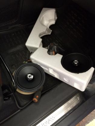

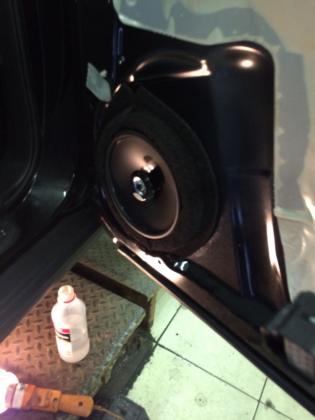

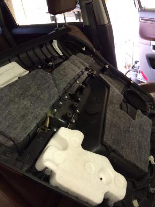

Сегодня поехал на обеде поменял задние динамики. Hertz не было в подходящем размере в наличии, поставил Focal Auditor.
 Теперь вся машина заиграла!! Просто восторг!!!
Единственно проблема - стали дрожать зеркала заднего вида от басов - когда громко музыка играет.
P.S. какое же говно ставят на заводе а не динамики. Неоригинал в два раза дешевле и совсем другой уровень качества ... Я думал что только ВАЗы из говна собирают ...
