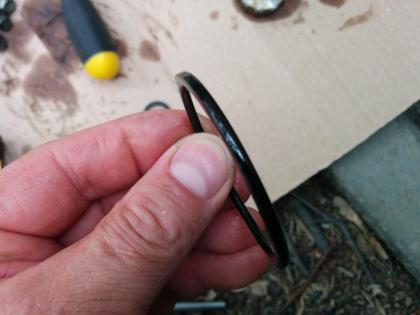

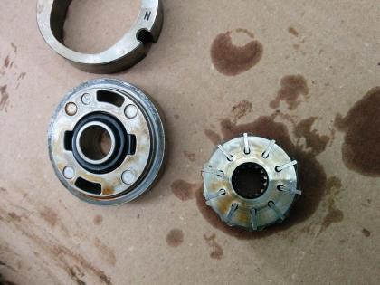

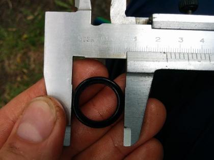

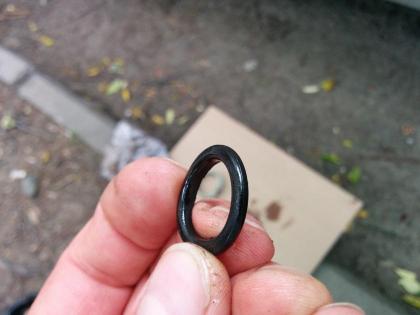

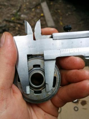

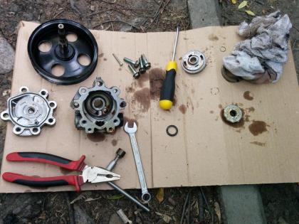

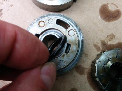

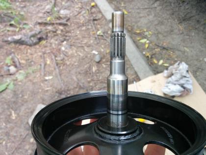

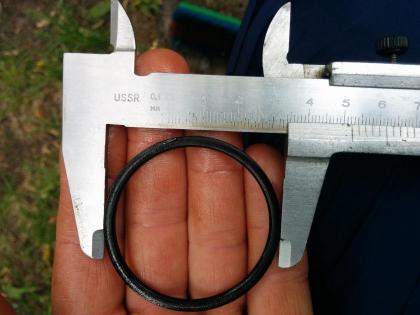

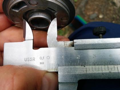

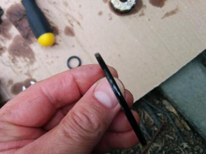

ayvan Опубликовано 29 июня, 2018 Жалоба Поделиться Опубликовано 29 июня, 2018 Вот разобрал насос ГУР посмотрел на свойство ремонтоспособности, понял что можно попробовать, подшипников не оказалось, внутри со стороны вала канавки сделаны для смазки вала, с другой стороны, медная втулка. По моему если заменить резиновые уплотнители слегка шлифануть на 1000 наждачке то может ещё проработает. А шум я думаю можно будет убрать хорошей жижей может с присадками.Вот фотоА вообще надо менять по моему 1 Ссылка на комментарий
Иванович Опубликовано 29 июня, 2018 Жалоба Поделиться Опубликовано 29 июня, 2018 ayvan,Фотоотчет годный, но чета жижа какая то черная :unknw: .Для гура присадка есть у меня, надумаете обращайтесь. Ссылка на комментарий
