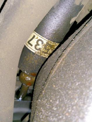

PAND Опубликовано 22 октября, 2017 Жалоба Поделиться Опубликовано 22 октября, 2017 Добрый день, коллеги. При смене колёс нежданно обнаружилась мелкая течь масла ГУР. Появилась мелкая капля на полу. Фото прилагаю.Тот, кто менял колёса сказал - впускной шланг ГУР на замену. Смотрю каталоги не могу понять - какой именно мой. Скажите плз номер моего шланга. Для C145 2.2D AT6. Или подскажите, что ещё может течь, если это можно понять исходя из фотки. Спасибо. Ссылка на комментарий
zeratul896 Опубликовано 22 октября, 2017 Жалоба Поделиться Опубликовано 22 октября, 2017 Добрый день, коллеги. При смене колёс нежданно обнаружилась мелкая течь масла ГУР. Появилась мелкая капля на полу. Фото прилагаю.Тот, кто менял колёса сказал - впускной шланг ГУР на замену. Смотрю каталоги не могу понять - какой именно мой. Скажите плз номер моего шланга. Для C145 2.2D AT6. Или подскажите, что ещё может течь, если это можно понять исходя из фотки. Спасибо. сначала уровень жижи проверте при заведенном моторе, если он завышен то просто давит лишнее. Откачать немного и все. Ссылка на комментарий
