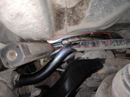

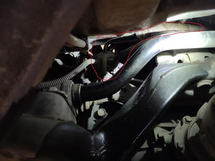

Memphisz Опубликовано 10 июля, 2018 Жалоба Поделиться Опубликовано 10 июля, 2018 Всем привет! Помогите, пожалуйста, уточнить сей момент... Мне мастер сказал, что нужно заменить шланг низкого давления к рулевой рейке и соответсенно его купить, уточнив, что мол акуратно, нужен шланг, т.к. есть еще и трубка. Я полез в каталог, там есть: "трубка в сборе охлаждающая рулевой привод", "трубка в сборе, насос рулевого привода впускной", "трубка выпускной шланг к рулевому приводу", "шланг,ВПУСКНОЙ,РУЛЕВОЙ ПРИВОД С УСИЛИТЕЛЕМ" и "ШЛАНГ,МАСЛООХЛАЖДЕНИЕ,РУЛЕВОЙ ПРИВОД С УСИЛИТЕЛЕМ" Проблема в том, что на схеме я понять не могу что мне надо, а в сервисе совсем не клиентоориентрованные люди, даже удивлен, в текущих то условиях... История такая - у меня сорвало шланг в лютый мороз,причем на прогретой машине, он расположен, прям на самом видном месте, если снял защиту картера. По другому описать не могу(( Вопрос, что мне нужно купить?) Ибо в сервисе беспокоить мастера звонком, в его выходные на всю неделю - не будут... Ссылка на комментарий

Memphisz Опубликовано 11 июля, 2018 Жалоба Поделиться Опубликовано 11 июля, 2018 (изменено) А вариант установки второго хомута не рассматривали? Ну и вы вроде из МСК, там у вас должен быть не единственный сервис.Когда его сорвало, то так и сделали. Проблема в том, что после этого я приехал на ТО, а там шланг сопливый весь. Я просто на 100% не уверен какой именно это шланг. Если это выпускной шланг -обратка, то я так понимаю, что только резиновый шланг отдельно не продается? верно? Т.е. нужно полностью его менять? Он состоит же еще из стальных трубок, если я правильно на картинках рассмотрел? Конечно не единственный сервис, просто я не ожидал такого взаимодействия после нескольких лет успешного опыта прохождения ТО в этом месте. А так это нужно снова ехать куда-то и вставать на подъемник, просто чтоб нормально сказали, что нужно купить... Ппц конечно, современностью отношений клиент/исполнитель удивляюсь. Изменено 11 июля, 2018 пользователем Memphisz Ссылка на комментарий

Memphisz Опубликовано 13 июля, 2018 Жалоба Поделиться Опубликовано 13 июля, 2018 Короче, шланг обратки все же менять мне нужно. Кто-нибудь знает, был опыт как его заменить так, чтоб не разбирать пол машины или хотя с меньшими усилиями. А то я прочел в тисе, там что-то очень много снимать, трубу выхлопную, раздаточную коробку и т.д. Нашел, в нашей ветке, вроде владелец просто заменил только шланг, т.е. не полностью в сборе обратку... (https://www.antara-club.ru/index.php/topic/1013-gur-i-vse-osobennosti-s-nim-sviazannye/page-21?do=findComment&comment=140559) пост 404 Что посоветуете? Если можно шланг только заменить, какой купить тогда? Ссылка на комментарий

S@chok Опубликовано 13 июля, 2018 Жалоба Поделиться Опубликовано 13 июля, 2018 Короче, шланг обратки все же менять мне нужно. Кто-нибудь знает, был опыт как его заменить так, чтоб не разбирать пол машины или хотя с меньшими усилиями. А то я прочел в тисе, там что-то очень много снимать, трубу выхлопную, раздаточную коробку и т.д. Нашел, в нашей ветке, вроде владелец просто заменил только шланг, т.е. не полностью в сборе обратку... (https://www.antara-club.ru/index.php/topic/1013-gur-i-vse-osobennosti-s-nim-sviazannye/page-21?do=findComment&comment=140559) пост 404 Что посоветуете? Если можно шланг только заменить, какой купить тогда?Так Александру (Alex96) задайте вопрос в личку. Главное же знать диаметр шланга. Ссылка на комментарий
