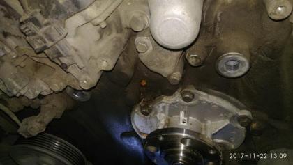

В итоге наша Антара очень нежна и не прощает рукожопства. Летом снимали Тобразный алюминиевый патрубок, верхняя часть которого видна на фото прямо над помпой. На его нижней части два отверстия, которые входят в блок - верхнее круглое с резиновым кольцом в пазе, нижнее сложной формы с прокладкой, по форме близкой к прямоугольной. Когда этот выходящий из блока патрубок ставили на место, сначала наши Мастера с большой буквы М забили канавки герметиком, потом положили прокладку, потом опять намазали герметиком. В процессе эксплуатации мелкие напряжения от герметика и разбухающей резинки привели к отлому внутренней стенки отверстия сложной формы, уходу прокладки со своего места и течи из-под патрубка. А отверстие из которого текло - типа контрольки... В итоге стенку внутреннюю патрубка восстановили напылением за 700 рублей, отчистили все от герметика, кольцо поставили без герметика вообще как и положено, а по сложной прокладке герметиком мазнули (сформировали прокладку) только с прилегающей к блоку стороны как и положено. Но когда все собрали и завели - потекло из под нижнего патрубка, приходящего на расширительный бачок. Сделали предположение что новая пробка расширительного бачка не открывается по давлению в 1.3 атмосферы как положено, поменял крышку расширительного бачка на старую и после этого все течи прекратились. В общем - эксплуатация Антары - непростое и очень увлекательное занятие. Если нужно - фото могу выложить :)))

Помпа как бы немного ниже места течи. И ее дренажное отверстие совершенно сухое. Течет из отверстия в лобовой крышке, предположительно с площадки между выходными отверстиями T-образной верхней трубки, либо из под прокладки-бабочки помпы. Вот и хотелось бы понять - можно ли сделать в данном случае что либо без снятия лобовой крышки, и откуда вообще течь. Судя по различным фото там есть пространство, но глухое оно или уходит еще куда-то в глубь развала - непонятно.... к чему готовиться? Может где то есть двигатель со снятой лобовой крышкой, или кто нибудь обращал внимание на это место при замене цепей? Течет из оранжевой дырки над помпой если плохо видно, уж простите. В ней резьба внутренняя :( Что это такое - не пойму.....

Иван. приветствую! Проблемка обнаружилась на моей машинке сегодня. Приехать к Вам не смогу к сожалению, патамушта далеко очень, но может подскажете чего нить? Мнения технических специалистов разделились, 1 декабря будут вскрывать двигатель в поисках течи. Но может вы с подобным сталкивались?
