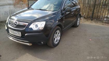

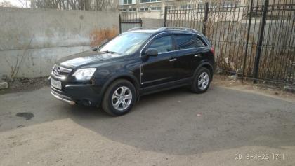

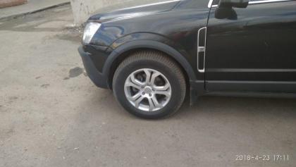

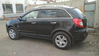

  23. вот фото дублирую: Купил и поставил BFGoodrich Urban Terrain 235*65*17 с дисками OLP5 на 8", очень забавно машина смотрится. Такой плюшевый медвежонок. Реально после 18 машина идет гораздо мягче, резина чуть подшумливает все таки. не дорожка. Но первые впечатления очень положительные.
  24. Купил и поставил BFGoodrich Urban Terrain 235*65*17 с дисками OLP5 на 8", очень забавно машина смотрится. Такой плюшевый медвежонок. Реально после 18 машина идет гораздо мягче, резина чуть подшумливает все таки. не дорожка. Но первые впечатления очень положительные.
