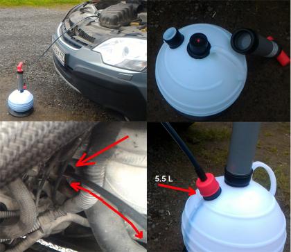

  17. сегодня использовал маслоотсос Мастак при замене жижы АКПП. Связано сие действие было с жестким запретом рук-ва гаражного кооператива на замену масла на эстакаде путем обычного слива. Заодно отрезал от защиты по кусочку железа 20 х 30 мм для возможности в дальнейшем снимать только один "пыльник" (без демонтажа защиты) для замены жижы АКПП. Отрезанные кусочки прижимают 2-а клипсы (крепят "уши" пыльника" к лонжерону) и не дают возможности снять эти клипсы. Так вот в результате, использования маслоотсоса откачалось 3,8 литра, а путем слива =3,9 - 4,0 л. но штатная трубка маслоотсоса диам 4 мм жесткая и не зашла глубоко (даже при вертикальном опускании через моторный отсек), пришлось использовать мед трубку диам 4 мм с наконечником для шприцов, материал такой трубки очень эластичный,а трубка очень гибкая. Но при глубоком проталкивании ее в АКПП она в самом самом конце упирается в некий конус, который ее и закупоривает. поэтому надо чуть сдвинуть ее назад и жижа начнет движение в маслоотсос. заливка как обычно с помощью большого шприца.
  18. разметка на маслоотсосе

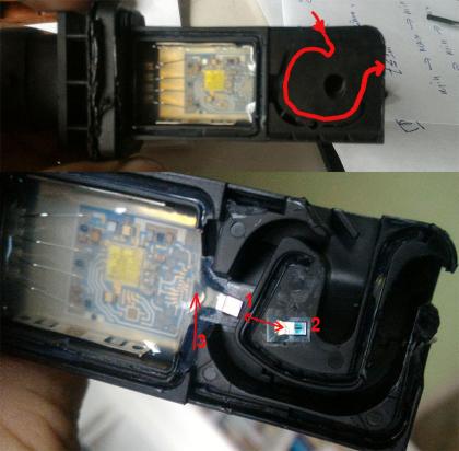

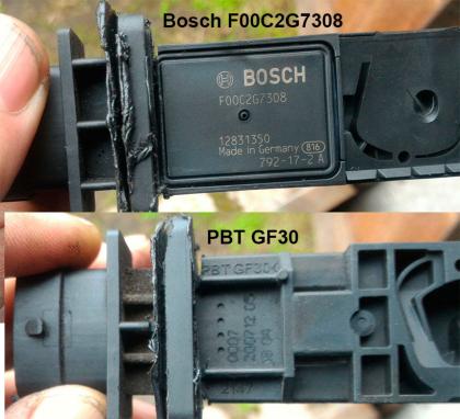

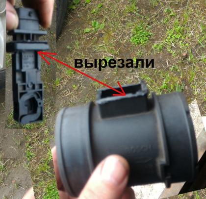

  23. Забыл описать признаки неисправности MAF: 1) не тянет/тупит и т.д., иногда это проявляется при резком нажатии на газ 2) повышенный расход топлива (существенно, MAF не мелочится) 3) в начале появляется внутренняя ошибка, на дисплее ничего нет 4) затем на дисплее зажигается "вертолет/бочонок" 5) ошибка сбрасывается ор-сом на ХХ, но при движении снова возникает если действительно MAF не исправен. К сожалению промывка/очистка MAF не всегда помогает, но это наиболее дешевый вариант решения, поэтому однозначно попытайтесь промыть.
  24. так и не нашел отдельной темы по этому важному прибору. У меня на авто 2009г (дизель 2.0) стоит MAF 0281002618 ( GM 55350048 ). Один датчик вышел из строя из-за моей ошибки по чистки его средством для карбюратора. В результате он выдавал правильные данные для ЭБУ (на них и строится расход топлива) до момента пока я резко не нажимал на газ. Тогда следовал "кивок", двигатель тупел, как бык перед красной тряпкой, выскакивала ошибка Р0101-12 одна или вместе с Р02E1.11. и расход увеличивался с 6-8 до 15-19, что мне не нравилось. ) А второй который я купил примерно год назад в евроавто также приказал долго жить около месяц назад, его показания стали странными и сумбурными, то все нормально, то расход от 20 -25, но авто ускорялось при этом хорошо ) так периодически в течении месяца меняя MAFы ( в зависимости куда ехать -спокойно по городу или быстро за город), стирая ошибки и катался :unknw: но подходит время отпуска и как то надо определяться: ехать спокойно, печально или с большим расходом или покупать еще раз датчик. Цена в евроавто на август 2017г этого датчики 2500 р. т.к. все равно датчики неисправны решил один разобрать... а вдруг :D: . Взял болгарку и отрезал... верх от бочонка (пропилил по периметру на глубину 5 мм). Вытащил вставку, которая имеет свой номер Bosch F00C2G7308. Вставка состоит из 2-х частей - управляющая схема и пластина меняющая свои характеристик в зависимости от скорость воздуха в бочонке. Пластина ( на нижнем фото цифра 1) эта размером 3х3 мм, в центре есть очень тонкая вставка (видимо это и есть платина) (на фото она видна рядом с цифрой 2) От пластины к управ схеме идет примерно 10 очень-очень тонких проводков (на фото их не видно, они где цифра 3). Путь воздуха указан красной линией, он идет по спирали. Стал понятен правильный метод чистки датчика: переворачиваем разъемом вниз и направляем струю жидкости для чистки ДМРВ в отверстие для забора воздуха на конце вставки. именно так жидкость попадет в пластине с платиной, если вообще чистка как таковая возможна при таком строении датчика.
