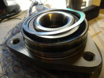

  22. был сегодня в гараже, замерил диаметр ЦО, получилось 70,2-70,3 мм так что 70,1 может налезет, а может и нет, зависит от степени износа ступицы

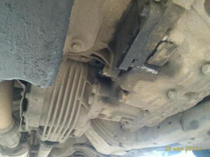

  23. анализируя ситуацию можно предположить что это все происходит из-за расширения металла при нагреве, т.к. в одно и тоже время при одном и том же темпе движения, одинаковой температуре на улице может меняться только нагрев двигателя и соответственно контакты где-то. т.к. все началось в понедельник, то вспомнил что было в воскресенье - а там менял я масло в АКПП путем частичной замены. работы проходили только внизу авто, что сужает область поиска никакие разъемы не трогал, но...при вынимании трубки с маслом из отверстия АКПП после заправки часть масла была из трубки вылилась на низ двигателя, в т.ч. как вспоминаю на болт заземления куда идет толстый кабель. как всегда посмотрел на него, еще подумал надо бы очистить и подтянуть но.... что-то отвлекло и забыл. сегодня поеду в гараж, доберусь до этого болта и приведу его в порядок. результаты сообщу. однако если у кого то такое было (гаснет/горит индикация) и есть решение проблемы прошу сообщить.
