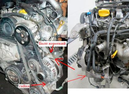

  5. похоже что это он хулиганит с дымом. для "посмотерть" его надо полностью снять. Но фото где он расположен не нашел в ин-те для нашего движка и в ТИС не нашел нашей картинки.
  6. где у нас ЕГР находится? где то между радиатором и блоком, посередине. фото дайте или ссылку!
  7. как много строк! :) а не сняв шкив не снимешь защитный кожух под которым помпа. Это не ГРМ, это ближе к телу двигателя (читай к блоку). А на счет съемника - там шпонка, она съемником не снимается, так должна выходить, а не вышла.

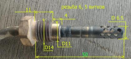

  17. Залез под авто, снял этот датчик. На дизеле 2.0 - всего 2-а датчика: один на трубе между катой и сажевым, второй на сажевом. Этот на фото висит на трубе. Промыл очистителем карбюратора ибо копоти на нем жутью снял размеры (см фото). сопротивление 224 ом. Как потом нашел должно быть от 160 до 190 примерно, зависит от Т. так что похоже точно умер. :( но ошибки нигде ор=сом не показывает, может из-за перепрошивки ЭБУ на "без сажевого фильтра" в разъеме только 2 контакта. это означает что есть провод "сигнал" и провод "земля сигнала", т.о. теоретически туда можно установить любой датчик у которого линий 2 и более. Если "более 2-х" то остальные просто не прикрепляем ибо у 3-х проводного третий это нагрев, а у 4-х проводного 2-а провода для нагрева, а два - сигнал/земля. Но правда не понятно смогут ли они работать без доп подогрева, возможно что и нет.

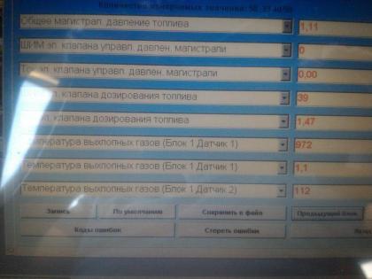

  20. тему не нашел и создавать не стал. неожиданно пошел черный выхлоп при ускорениях. ор-сом выдал такую картинку как видно датчик 1 блока 1 показывает температуру 972 гр. эта температура никак не меняется, т.е. она сразу как включил и сколько не газую =972 гр. блок 1 датчик 2 показывает около 115гр и она меняется. Вопрос понятен :) датчик глюкнулся, а вот его артикул/номер не могу найти. Помогите.

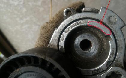

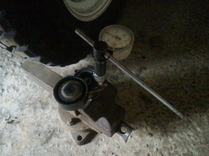

  21. Короче не важно почему, но принял решение заменить натяжитель вспомогательного ремня. Однако посмотрев на цену новых был несколько озадачен. Поэтому п опростому купил б/у в евроавто. Но... т.к. у меня авто 2009г и натяжитель как бы ослаб, надо было найти б/у натяжитель который точно лучше. Для этого я воспользовался маркировкой года выпуска на натяжителя. см.фото. удалось найти за 880 руб натяжитель середины 2013. Но для того что бы точно было все ОК, я проверил их на динамометрическом ключе. получилось, что мой 2008г (как оказалось) натяжитель свободно тянулся свыше 2.5 кг, а пружина натяжителя 2013г посл 2.3 кг отказывалась проворачиваться. замена этого натяжителя большой сложности не представляет. (прим: и натяжитель ГРМ свободно меняется без больших сложностей)

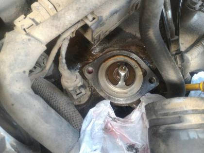

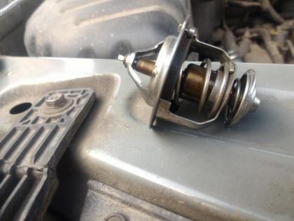

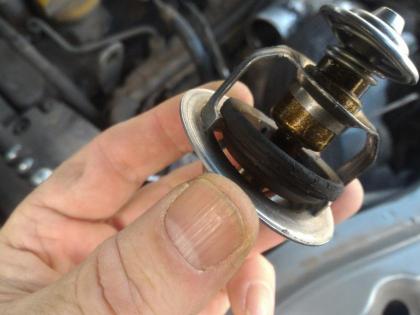

  23. И так, я ошибся! и сильно!!!! не правильно понял видимые признаки неисправности! и это чуть не привело к фатальной ошибке. Вышел из строя не термостат и не термодатчик (его я также поменял, когда температура начала все равно подниматься под нагрузкой, арт.номер 96440380, рядом с термостатом, левее на 5 см, на фото выше его видно) . Фактически вышла из строя помпа!!! тихо, спокойно, мгновенно, не было ни шума, ни течи, ничего. (арт номер 96440224) возможно провернулась крыльчатка. Именно отсутствие внешних проявлений неисправности помпы, а также неправильное диагностирование наличия потока/давления ОЖ в трубопроводах и привело к неправильному лечению. Фактически никакого потока ОЖ нет было, "наддув" трубопроводов происходил из-за повышения давления при нагреве двигателя. Что удалось выяснить за 2 дня "шараханья": 1) рабочий термодатчик можно имитировать с помощью обычного сопротивления 220-250 Ом, но сначала надо запустить холодный двигатель и прогреть его хотя бы 3-5 минут (обязательно, на холодную вылетает ошибка, двигатель дымит и т.д,) , после этого выкл двигатель, отсоединяем разьем термодатчика и в "маму" разъема вставляем сопротивление. заводим двигатель - будет имитироваться температура около 90-95 гр. При этом вентиляторы работать не будут. Это поможет двигаться при рабочей помпе (обязательно рабочая!!!). Если помпа не рабочая получите "кирдык", я избежал этого в связи чувством "жопы" - решил остановиться через 7 минут и взглянуть как там под капотом. И это спасло двигатель. 2) ехать без помпы можно! Но как говорят "низенько и не очень далеко". Однако если обязательные условия такого движения: а) наличие ор-сом и постоянный контроль с его помощью температуры ОЖ, если прибора нет, то поможет только эвакуатор б) демонтаж теромостата, вообще вынуть его, получаем большое сечение для движения ОЖ под действием нагрева, хоть что-то. в) рабочий термодатчик для работы вентиляторов, даже не столько на охлаждение радиатора, ибо там малый ток ОЖ (практически нет его), а для обдува плоскости двигателя, если термодачик не работает -тогда вам только эвакуатор поможет, т.к. вы не может контролировать температуру. г) скорость движения не более 1800 об/мин, тогда температура ОЖ не более 117 гр при внешней температуре +18., используйте остановки и спуски для снижения нагрузки на двигатель и его охлаждения. д) значок "Температура ахтунг" возникал у меня при 119-120 гр, при этом авто тупило сильно, иногда даже отказывалось ехать. Чек не горит. Определил помпу 100% - охладил двигатель, ослабил хомут на трубопроводе термостата, запустил двигатель, сдвинул трубопровод с патрубка термостата (ТЕРМОСТАТ УДАЛЕН, те. там просто дыра, ничего не препятствует движению ОЖ, только в этом случае такой способ подходит) и оттуда ничего не вытекло, т.е. помпа не гнала ОЖ по системе! Как то так. Сейчас жду помпу, прокладку, и буду менять. Ремни,ролики и т.д. поменяны 30 т км. назад и меняться не будут, только помпа.
  24. Повез ребенка в школу вчера утром. В определенный момент что-то пошло не так, смотрю, а выше 2000 об/мин не поднимаются, авто начало тупить, убрал ногу с газа. Тут выскочил значок термостат (чек не горит!) и авто начало интенсивно тормозиться (те. обороты движка начали сами быстро падать, хотя обычно на автомате накатом авто катится достаточно долго) Остановился, заглушился. открыл капот, верхний трубопровод ОЖ сильно горячий и "надутый", нижний чуть теплый. ОЖ-не кипело!!!, т.е. Т около 98-101 гр было, не более. 2-а варианта - помпа или термостат. Не стал сразу о грустном, решил что пусть будет это термостат, тем более нижний шланг все таки был теплым, а верхний "надутым" (похоже помпа все таки работает) !. понажимал шланги, ОЖ радостно "забулькала" в расширительном бачке, в наличии и это хорошо! Кое-как вернулся домой с остановками и ожиданиями снижения температуры ОЖ. Ребенок радостно играл на заднем сидении в свой телефончик напевая "Сегодня в школу не пойдем, сегодня типа "воскресенье"...." :yahoo: В интернет-магазинах термостат (арт. номер 96440407 для 2.0 D) по вменяемой цене - под заказ, а так как праздники то видимо только после 10.05 будет, а авто нужно. решил вынуть термостат. Через 1 час примерно снял декоративную крышку/накладку двигателя, снял метал трубу нагнетания воздуха, отвернул 2 болта крепления патрубка ОЖ и вынул термостат. ОЖ вылилось грамм 150, поэтому предварительно положил целлофан под трубопровод что бы не залить генератор. Что там ломаться в этом термостате -не знаю, стержень + пружины + клапан. Скорее всего "накрылась" термопружина ибо только она может открыть и закрыть клапан. Если вообще вынуть термостат и без него собрать схему охлаждения получается уж очень большая "дыра" для протока, совсем будет холодно движку. решил термостат оставить, но "приоткрыть", для этого снял большую пружину и перекосил ось клапан, что бы не закрывался. Нанес герметик на площадку патрубка. Собрал обратно систему ОЖ. (как всегда куда-то потерялся один болтик, нужен был для "странного" на мой взгляд крепления трубки подачи топлива от рампы к одной из форсунок, короче можно пока и без него (болта лишнего не было, т.к. все делал около дома а не в гараже), придет новый термостат, буду ставить и это место закреплю. Запустил движок, подсоединил op-com китайский, температура выше 65 не поднимается. Все нормально!, но к зиме авто явно не готово! :D:
