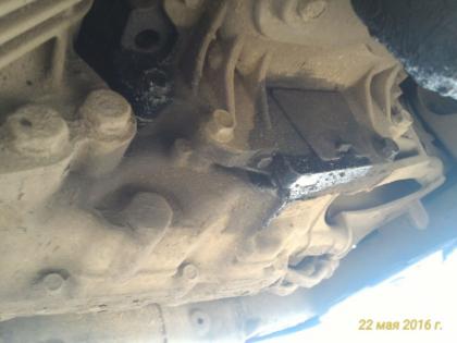

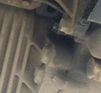

  20. фото этого места, у меня там нет отверстия.

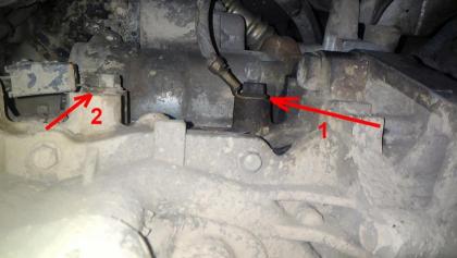

  21. у Антары 2 точки заземлениЯ, одна - корпус (фото выше в теме), а другая -двигатель,в сторону радиатора, добраться можно снизу сняв грязезащиту или защиту. Это точка (на фото № 1), зараза, мне после обливки ее немного маслом постоянно в течении 2-3 недель (не помню сейчас, писал где-то в теме об устранении этой гирлянды) пока ее не нашел, давала гирлянду на дисплее с всевозможными ошибками на ор-соме. И контакт лечится не протяжкой/дотяжкой, а снятием гайки, чистка(в т.ч. обезжиривание гайки и посадочного места) +шкурка (обязательно!), там приличные токи гуляют, а современное оборудование придуманное маркетологами без инженеров начиная с 2000г слишком "нервно" реагирует на эти колебания. Удачи!
