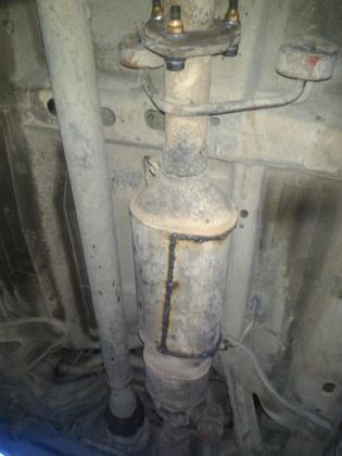

Залез под авто, снял этот датчик. На дизеле 2.0 - всего 2-а датчика: один на трубе между катой и сажевым, второй на сажевом. Этот на фото висит на трубе. Промыл очистителем карбюратора ибо копоти на нем жутью снял размеры (см фото). сопротивление 224 ом. Как потом нашел должно быть от 160 до 190 примерно, зависит от Т. так что похоже точно умер. :( но ошибки нигде ор=сом не показывает, может из-за перепрошивки ЭБУ на "без сажевого фильтра" в разъеме только 2 контакта. это означает что есть провод "сигнал" и провод "земля сигнала", т.о. теоретически туда можно установить любой датчик у которого линий 2 и более. Если "более 2-х" то остальные просто не прикрепляем ибо у 3-х проводного третий это нагрев, а у 4-х проводного 2-а провода для нагрева, а два - сигнал/земля. Но правда не понятно смогут ли они работать без доп подогрева, возможно что и нет.
Спс! но датчик 1 это не датчик сажевого фильтра (он у меня вырезан, но датчик там стоит), датчик 1 стоит на приемной трубе (почти выпускном коллекторе.)
Спасибо! посмотрел почем опиум для народа. Да они обкурились!!!! :evil: , за 96994638 хотят 12000 руб а 48 18 658 пока не нашел.

. я делал перепрошивку и демонтаж сажевого фильтра у Игоря на Удельной д.36/2 (СПб). Сделали нормально, но потом пришлось подъехать повторно, т.к. Игорь забыл сбросить все ошибки после перепрошивки , а op-com китайский их видит, но сбросить не может, нужен диллеровский прибор. Сейчас все нормально, расход упал примерно на 1.5-2 л. Катализатор не трогали, ЕГР не глушил
