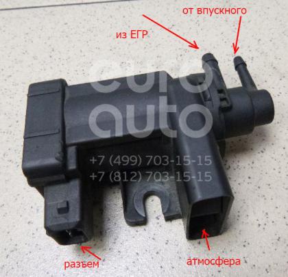

kudan01 Спс! По фильтру мне все ясно и понятно, но у меня ни ЕГР (забит дрянью) ни клапан (отключен программно, напруга не подается) не рычат, так что с фильром мне пофиг, саморезы и болты "рулят" :D: А вот ".. будет подавливать входящий воздух в тракт охладителя со стороны входного тракта" чем это мешает при условии не работающего ЕГР не понимаю.
объясни, может и не понимаю.
