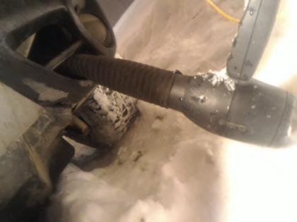

Не усмотрел и оставил летний омыватель, а тут поехали кататься по Вепским лесам и все замерзло, ибо там в воскресенье 07,11,16 утром было -14, потом правда потеплело до -6. Но это уже не помогло, все замерзло в бачке. Т.к. необходимого инструмента (обычный фен) не было под рукой, пришлось все делать по возвращению в СПБ Берем фен (у жены, пока она не видит), ставим максимальные режимы нагрева и засовываем его в отверстие "юбки" со стороны водителя, но надо найти какую то трубку/воздуховод, что бы ее сплющить ибо отверстия в "юбке" овальные,а у фена выход обычно круглый, да и тянуться надо до бачка примерно 10 см.. Минут 5-10 и все отогрелось, конечно форсунки и трубки идущие по левому крылу (в моторном отсеке они видны) также надо прогреть. Потом пускаешь моторчик и моешь лобовое стекло пока не закончиться жидкость,а потом наливаешь новую незамерзайку. Попытки засунуть фен сверху ни к чему не приведут, т.к. бачок спрятан под подкрылком и горячий воздух туда сверху не доходит.

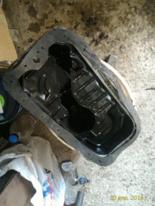

на Гранд Витаре (1999-2004) тоже нет прокладки поддона и тоже вечная проблема в подтеканием в случае не качественного нанесения герметика. Я в таких случаях делаю прокладку из автомобильной камеры большой, главное аккуратность ибо камера все таки не прямая поверхность, но зато ничего не течет и позволяет подтягивать болты в случае все таки течи. Переворачиваешь поддон, прикладываешь к вырезанному большему куску камеры, обводишь мелом, врезаешь внешнюю сторону, затем снова поддон кладешь на вырезанную часть отмечаешь места болтов, выбиваешь их с помощью трубки и молотка, и только потом вырезаешь внутреннюю часть резины с учетом дырок для болтов , при этом если ширина ребра поддона одинаковая просто отступаешь от вырезанного края нужное расстояние и вырезаешь внутреннюю часть, а если ширина ребра разная - чуть побольше возни с учетом меток по которым будешь резать. Если сначала вырезать внутреннюю часть резины а потом делать дыры для болтов то может дыра болта оказаться слишком близко к краю резины или даже накладываться, а это приведет к течи масла. резину от автокамеры масло не разъедает.

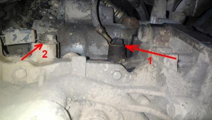

и так, вчера залез под авто. снял защиту, вывинтил, зачистил и обезжирил 2-а болта и места заземления (болты под стартером внизу расположены) (фото до очистки) , № 1 - это который я залил жижей от АКПП, а № 2 всякий случай и этот за одно почистил :D: . Вчера пока ехал из гаража домой ничего не загорелось и сегодня ничего не загорелось, когда жена утром на работу доехала в прежнем темпе. надеюсь, что проблему решена.

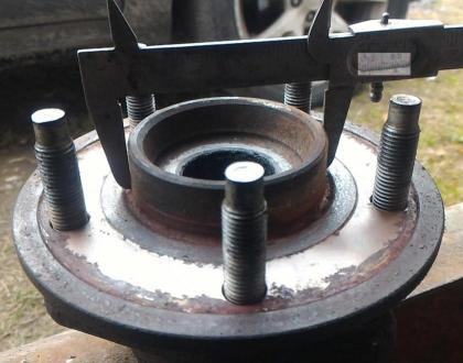

был сегодня в гараже, замерил диаметр ЦО, получилось 70,2-70,3 мм так что 70,1 может налезет, а может и нет, зависит от степени износа ступицы
