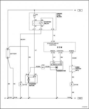

тогда уточните "жужжание", что это - стартер или что то другое?

т.е. движок все таки заводится с 2-5 попытки? как понял я действия и звуки следующие: пуск ключом -попытка завода (что то где то типа повернулось и сорвалось) - пустое жужжание стартера- вы "выворачиваете" ключ- останов. Только что решил эту проблему (если как я написал выше, один из возможных вариантов ) на Витаре (тоеж не сразу заводилась, при этом кол-во попыток завода медленно и постепенно увеличивалось): внутри бендикса что то стерлось, реле схавтывало- бендикс входил в зацеп с маховиком- делалось ~1/100 поворота маховика (типа попытка повернуть маховик) - бендикс выскакивал- стартер продолжал жужжать. При этом, при разборке стартера бендикс в одну сторону руками было не провернуть (как и должно быть), поменял реле, вилку и уже в конце бендикс. Теперь катаюсь спокойно.

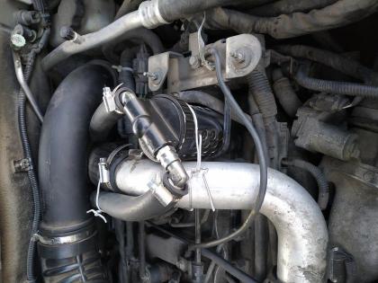

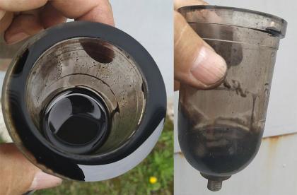

не знаю у вас турбина есть или нет. Но у меня такая течь была из-за наличия масла воздухе картера и оно после клапана вентиляции картера шло на турбину, а оттуда "стекало" вниз к поддону. Так было пока не поставил сепаратор
