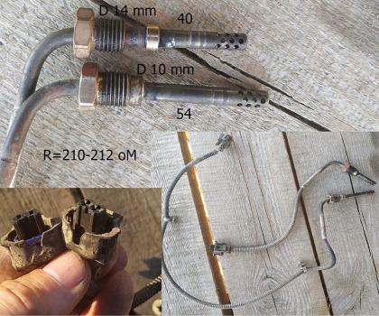

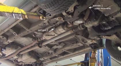

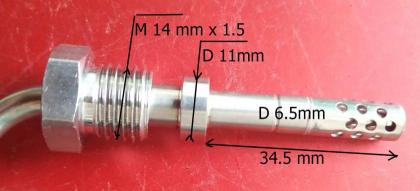

в связи с постоянными вопросами в личку по лямбде, выкладываю сюда свои посты по этой теме (чуть обработал их для правильного словосочетаний): у нас 2-е лямбды, первая после катализатора, вторая врезана в сажевый фильтр. На своем авто (дизель 2.0) я вырезал сажевый и заглушил ЕГР (физически и программно), года 2-3 уже так катаюсь. Проблема: Уже недели 3-и при резком старте/ускорении идет черный дым из глушака, только при резком!, при плавном нажатии не наблюдаю в зеркало дыма. Ошибок ор-сом не находит Датчик давления на впускном коллекторе рабочий, МАФ рабочий, воздушный фильтр новый, масло новое, дырок и подсосов во впускном тракте до турбины и после не нашел (хотя при более 2300 об/мин слышен свист, но не сильный). Турбина крутит нормально. 2-й лямбда при работе двигателя меняет свои показания (ор-сом), т.е. реагирует на работу движка и на движение. на ор-сом 1-й лямбда постоянно показывает 200 град и 5 В, (позиция -Температура выхлопных газов (Блок 1 датчик 1)), даже при не рабочем двигателе, (чистка датчика не помогла) арт. номер этой лямбды = 96994636 б/у я не нашел, а новые от 5 т.р. и выше. Нашел только 1 аналог (арт. EGTPL018) с ценой менее 3 т.р. Выяснилось что при перепрошивке без сажевого фильтра, новая прошивка (которая без сажевого) не учитывает(блокирует) данные от 2-й лямбда, и тогда я могу его поменять местами с 1-й лямбда (попробую на неделе сделать ) и так попытка замены лямбда на дизеле 2.0: 1) замена лямбда возможна, но : а) нужна перепайки проводов ибо разъем 2-й лямбда далеко и провода 1-й лямбда не хватает. б) 2-й лямбда полностью перекрывает выхлопную трубу ибо длина его рабочей части 53 мм, а у 1-й лямбда всего 40 мм, т.о. стержень 2-й лямбда перекрывает диаметр выхлопушки полностью, но он завинчивается при этом нормально, хотя возможно конец и мнется (я не стал до конца затягивать хотя наживил полностью) в) разъемы лямбды одинаковые 2) у меня сопротивление рабочей лямбды 210-212 ом, неисправная лямбды показывает бесконечность, что дает ЭБУ состояние считать что на лямбде 200 и более градусов и напруга 5 В. Вывод: - 1-й лямбда можно ставить вместо 2-й лямбда нарастив провод -2-й лямбда влезает в гнездо 1-й лямбда. не знаю точно что они там прошивают, но показания сажевого (по ор-сом, в движении и сразу при пуске ) одни и те же, не меняются вообще, но точно что 1-й лямбда оказывает влияние, 2-й лямбда судя по реакции движка безразличен для ЭБУ (если сажевый вырезан и прошивка изменена) . А вот 1-й лямбда они и не должны были отключить ибо система на основе данных датчика давления впускного коллектора+МАФ+1-й лямбда +данные по давлению в рампе и в обратке = готовит и оптимизирует топливно-воздушную смесь. Так если смотреть по Torque показания эффективности воздушно-топливной смеси то при ровном движении или плавном ускорении у меня от 80-98%, а при резком нажатии на газ, когда сзади дым появляется оказания 101-102%. Имхо, 1-й лямбда не отключают в крякнутых прошивках, иначе нужную смесь не создать - нет у ЭБУ больше откуда взять данные что же на выходе движка получилось, только 1-й лямбда остался. прим: рекомендую вытащить и прочистить датчик давления на впуске и МАФ, у меня после этих операций дым остался, но его стало фактчески существенно меньше. прим: основная причина почему не нашел универсальный лямбда для дизеля 2.0 - размер гайки затяжной на этом дизеле М14х1,5 а большинство 15х1,5 или 18х1,5 Результат Сегодня заменил неисправный 1-й лямбда на неоригинал EGTPL018 . показания "пошли", макс температура 370-400 гр на 1-й лямбда , при Т=330 гр напруга 1,5В интересно что данные и на 2-й лямбда изменились, если при неисправном 1-й лямбда на 2-й лямбда ор-сом показывал Т= 124 гр и 1.6 в, то сейчас Т=276 гр и 1.5 В. В Torgue изменились данные эффективности топливно-воздушной смеси, если ранее при движении показания= 80 - 98 и при резком нажатии на газ показания= 102, то сейчас в движении показания= 83-88, накатом менее показания= 77, при резком нажатии до показания= 98. Итог: дым сзади исчез на прогретом движке. симптомы неисправной лямбды: прямые: ор-сом или Торк показывают что температура лямбды не меняется при прогреве при проверке соправтивления лямды показания = или бесконечность (более 1 кОм) или близки к нулю косвенные: темный дым при нажатии педали газа повышенный расход топлива

произвести замену или чистку датчика 1 можно сняв колесо, прямо перед собой вы увидите сам датчик, а левее на арке крыла висит разъем, вот с ним работать в такой позиции не очень удобно, но... все возможно.

Сегодня заменил неисправный датчик 1 на неоригинал EGTPL018 . показания "пошли", макс температура 370-400 гр на датчике 1, при Т=330 гр напруга 1,5В интересно что данные и на датчике 2 изменились, если при неисправном датчике 1 на датчике 2 ор-сом показывал Т= 124 гр и 1.6 в, то сейчас Т=276 гр и 1.5 В. В Torgue изменились данные эффективности топливно-воздушной смеси, если ранее при движении 80 - 98 и при резком нажатии на газ 102, то сейчас в движении 83-88, накатом менее 77, при резком нажатии до 98. Итог: дым сзади исчез на прогретом движке.
