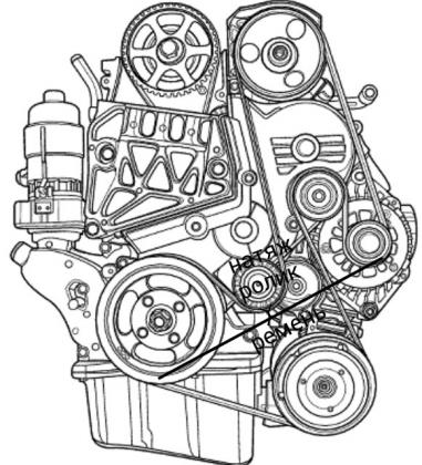

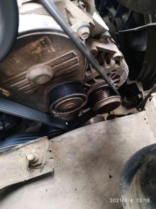

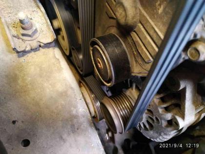

  21. загрохотал подшипник компрессора решил пока без компрессора покататься В результате измерений пришлось купить 2 ремня, где то ошибся первый раз и 1555 совсем не подошел, но как раз если 2-х (компрессор и гену) надо обойти :) второй раз в пункте ехзист.ру 1600мм не оказалось, было 1613мм, который и взял. И так: длина "короткого" ремня находится в диапазоне 1595 -1613 мм при этом, 1613 мм видимо макс допустимый, ибо "узким" местом применения короткого ремня на 2.0 D является расстояние между натяжным роликом и плоскостью обратного хода короткого ремня. А при ремне 1613 мм там расстояние всего 1-2 мм, если долго кататься - ремень растянется и будут цепляться встречные плоскости ремня. Еще одно узкое место такого "колхоза", это пятно контакта ремня со шкивом гены. На рисунке и фото видно, что вместо площади 2/3 шкива (при нормальном ремня) контакт шкива и короткого ремня менее чем на 1/2 поверхности шкива. Это привело к проскальзованию ремня, когда специально включил свет, обогрев и радио. Напруга просела на 0.5 В относительно работы с нормальном ремнем, но была более 13.9 В.
