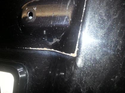

melbu Опубликовано 14 декабря, 2014 Жалоба Поделиться Опубликовано 14 декабря, 2014 форумчане может ктонибудь нормальную фотку выложить где это место что ржавеет? я не могу понять, где и что нужно проклеивать. Вот это псто почитайте http://www.antara-club.ru/index.php?/topic/2550-blog-jet-li/?p=31756 Это при пробеге примерно 60 т. Краска под накладкой протёрлась до металла А это вид патронов лампочек подсветки номера Ссылка на комментарий

Mishka Опубликовано 5 февраля, 2015 Жалоба Поделиться Опубликовано 5 февраля, 2015 Вот моя история Антара 2014 крышка начала ржаветь под пластиковым молдингов над номером, он притирался к краске ну вот и протер. Красить из-за такой мелочи это бред. Поэтому решено было клеить. Места потертостей шлифанули, подмазали и заклеили какой-то дышащей пленкой всю крышку. Рад представить вам результат! Кстати обошлось все в 2500. Ссылка на комментарий
