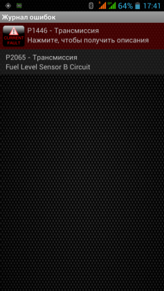

melbu Опубликовано 16 ноября, 2014 Жалоба Поделиться Опубликовано 16 ноября, 2014 Короче, быстро узнать коды ошибок можно вот так Дешево но сердито вытаскивать инфу из мозгов компа можно при помощи вот такой фигни и проги для смартфона на андроиде Ссылка на комментарий
Sav Опубликовано 16 ноября, 2014 Жалоба Поделиться Опубликовано 16 ноября, 2014 Огромное спасибо за помощь! Ссылка на комментарий
