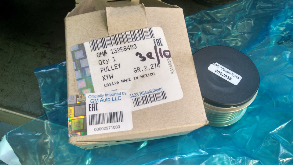

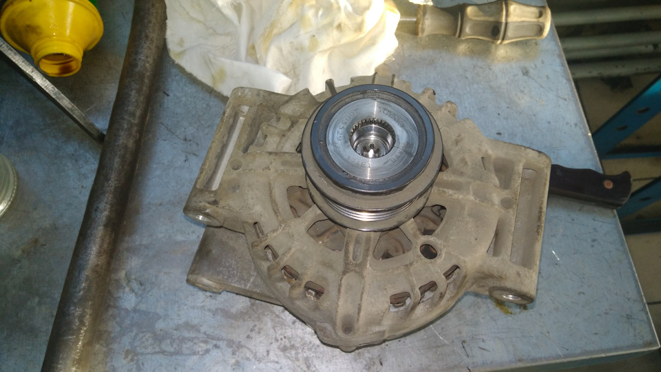

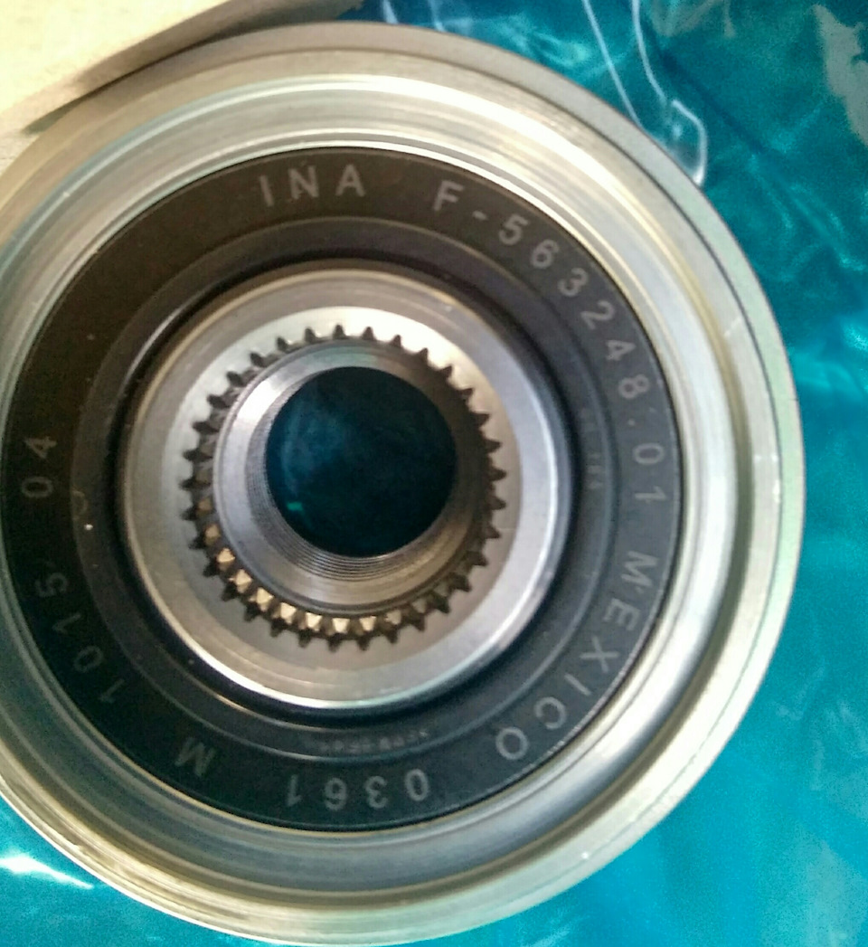

tula71 Опубликовано 15 июля, 2018 Жалоба Поделиться Опубликовано 15 июля, 2018 Надо сразу вести разговор о том, что не устраивает. Может и генератор поменяют.Согласен. Тем более, что человек из Тулы, а их дилер "Лаура-Тула" имеет достаточно высокий рейтинг и тут и у каптивоводов.Некоторые из Москвы туда ездят на ТО. И вроде бы попадались сообщения, что именно у них людям ставили обгонки по гарантии. В общем был в Лауре-Тула. Признали гарантийным случаем. Шкив будут менять на обгонную муфту. Ссылка на комментарий

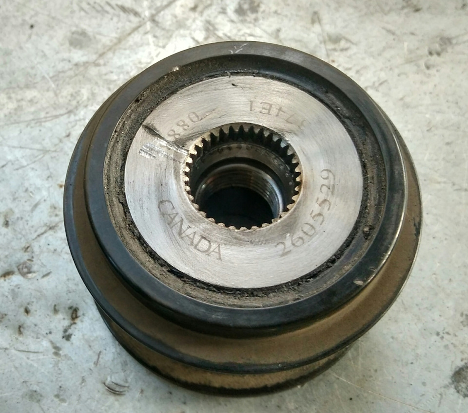

tula71 Опубликовано 20 июля, 2018 Жалоба Поделиться Опубликовано 20 июля, 2018 Сегодня поменяли по гарантии. Поставили такую. Стояло такое. Не знаю просто шкив или обгонка шла с завода Ссылка на комментарий
ВикторАлександрович Опубликовано 20 июля, 2018 Жалоба Поделиться Опубликовано 20 июля, 2018 Сегодня поменяли по гарантии. Поставили такую. хорошо что у нас в стране от опеля где то гарантия еще есть :good: Ссылка на комментарий
