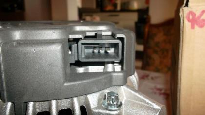

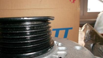

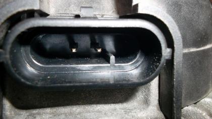

ARANTA Posted January 15, 2015 Report Posted January 15, 2015 (edited) всем привет.на днях заказал в нете генератор. сегодня пришёл генератор :bed2: ,гнездо подключения кабеля совсем другое.да ещё и шкив погнутый.буду дальше искать.вобще только регулятор накрылся но у нас его не реально его найти , с генератором проблема. его купить пожно у ОД но стоит он 6оо евро.пару фоток так для инфо.последнее фото с моего гены. Edited January 15, 2015 by RIDER
VLAD1971 Posted January 15, 2015 Report Posted January 15, 2015 Возможно стоит попробовать перебрать неисправный с проверкой исправности деталей (донор уже у Вас в наличии).Шкив гены по фото вполне ремонто -пригоден правкой (если литой то лучше не пытаться обычно крошиться- штампованные легко правятся).
Mossy Posted January 15, 2015 Report Posted January 15, 2015 (edited) вобще только регулятор накрылся но у нас его не реально его найти TranSpo D2206 - реле регулятор.Я думаю, что с регулятор из 2 можно собрать рабочий Упс... Не посмотрел, что автор из Германии... Edited January 15, 2015 by Mossy
VLAD1971 Posted January 15, 2015 Report Posted January 15, 2015 Сама схема регулятора обычно залита компаундом (как эпоксидная смола) узел возможно переделать только если габариты и крепёж подходят.Если плохо сделать то лезть для ремонта придётся ещё раз. При снятом генераторе и наличии донора вполне можно проверить совместимость щёточных узлов с регулятором.При разных производителях часто одни и те же размеры этого узла.
Mossy Posted January 15, 2015 Report Posted January 15, 2015 Сама схема регулятора обычно залита компаундом (как эпоксидная смола) узел возможно переделать только если габариты и крепёж подходят.Если плохо сделать то лезть для ремонта придётся ещё раз. При снятом генераторе и наличии донора вполне можно проверить совместимость щёточных узлов с регулятором.При разных производителях часто одни и те же размеры этого узла.В реле-регулятор входит щеточный узел. Главное чтоб по креплениям подошло.
ARANTA Posted January 15, 2015 Report Posted January 15, 2015 Сама схема регулятора обычно залита компаундом (как эпоксидная смола) узел возможно переделать только если габариты и крепёж подходят.Если плохо сделать то лезть для ремонта придётся ещё раз. При снятом генераторе и наличии донора вполне можно проверить совместимость щёточных узлов с регулятором.При разных производителях часто одни и те же размеры этого узла.В реле-регулятор входит щеточный узел. Главное чтоб по креплениям подошло. донора нету. Мосси прав реле-регулятор входит щеточный узел.вот ещё рару фоток нового и старог гены
melbu Posted January 15, 2015 Author Report Posted January 15, 2015 У вас на старом гене два штыртка а раземе. Один связан с аккумулятором на прямую, второй с интдикатором зарядки (лампочка). На новом в средний контакт должен подаваться плюс от зажигания. Если вообще такая беда, то можно замутить переходник из фишек. S - + L - это лампаIG - + с зажигания
Convert294 Posted January 16, 2015 Report Posted January 16, 2015 И выпрямить ролик. И можно ставить и ехать))
ARANTA Posted January 16, 2015 Report Posted January 16, 2015 (edited) генератор отправил сегодня обратно,хотел сперва тоже колхозить,но слитаю с гарантии (2 года).штекер сидит на регуляторе напряжения там ни чего не сделаеш если только на кабеле штекер менять ,но его опять искать надо и правильно подключить,а это много время и у нас нет шансов найти такой штекер.а ролик не проблема мог бы и со старого воткнуть.ищу другой генератор.у меня есть знакомый в райёне дмитрова (москва)попросил его нати регулятор напряжения ,что бы старый востоновить или на продажу или оставлю на запас. пока как то так .я ещё отпишусь , если есть вопросы или кому какие фотки нужны снизу пишите пока буду лазить снизу, сделаю по возможности.спасибо всем за помощь :verygood: Edited January 16, 2015 by RIDER
ARANTA Posted January 17, 2015 Report Posted January 17, 2015 У вас на старом гене два штыртка а раземе. Один связан с аккумулятором на прямую, второй с интдикатором зарядки (лампочка). На новом в средний контакт должен подаваться плюс от зажигания. Если вообще такая беда, то можно замутить переходник из фишек. S - + L - это лампаIG - + с зажиганияа на каких антарах такие штекера?
