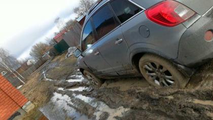

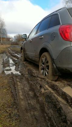

Вчера побуксовал по грязи. Из впечатлений - задний мост подключается конечно с запозданием, когда перед уже хорошенько прокручивает грязь и начинает зарываться... очень многое зависит от резины, на обычной шоссейной лучше вообще никуда не влезать...
В итоге всё таки засадил Антарика, не глубоко, но самому выбраться без шансов... Дергал старенький пикап мазда на грязевой резине с постоянным полным и болокировками - порвали два троса - Антарик тяжелый, водила мазды говорит газель проще выдернуть... в итоге выдернули только когда привезли новый шикарный трос на 16т...

Дельный совет! Согласен! Всё это попробовал, но, к сожалению, когда уже хорошо зарылся...
Фото не передает всю глубину лужи, я даже пробовал битыми кирпичами закладывать, но, как уже говорил, резина не цепкая...
В данном случае, да. Резина виновата, сам попадал в такие ситуации, она стоит на ровном месте, крутит всеми 4мя колёсами и не едет, т.к. резина шоссейка.
да, просто так уже не выскочишь,если засадил!
однако, если было лень до....,  а домой хочется быстрее, чем за трактором идти , то  теперь все от зависит от того насколько ты ленив :)
И так:
1) трави колеса до 0,5 (все, не ленись)
2) засунь домкрат под передние колеса и подняв авто, положи под колеса ветки, палки, коврики резиновые и т.д
3) поставь  АКПП на ручную и 1 (макс 2) скорость
4) при неизменном давлении вашей подошвы  на педаль газа с оборотами не более 1500-2000 вращаем руль  не спеша
все это должно сработать (т.е. авто проедет метра 1-2, а потом надо смотреть что и как дальше), если все подготовить одновременно и п.1 и п.2 и т.д., ну и  также вы не колее от ЗИС 151   :D:   ( в этом случая вам только трактор поможет)
Удачи!  :)
Изменено пользователем gremih
хммм странно так застрял. на днище посадил ?
Что странного? Говорю же фото не передаёт глубину лужи, просто зарылся, резина шоссейная.
