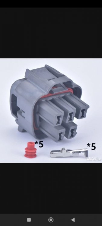

Konsul Опубликовано 17 марта Жалоба Поделиться Опубликовано 17 марта Народ подскажите, возможно ли где купить фишку на бензонасос? Ссылка на комментарий

S@chok Опубликовано 17 марта Жалоба Поделиться Опубликовано 17 марта 8 часов назад, Konsul сказал: Народ подскажите, возможно ли где купить фишку на бензонасос? Вы её сфоткайте и выложите, чтобы было понятно о чем речь. Ссылка на комментарий
Konsul Опубликовано 17 марта Жалоба Поделиться Опубликовано 17 марта 1 час назад, S@chok сказал: Вы её сфоткайте и выложите, чтобы было понятно о чем речь. Ссылка на комментарий
ХалиГали Опубликовано 17 марта Жалоба Поделиться Опубликовано 17 марта Похожая задачка была у меня с разъёмом переключателя шторки воздушного коллектора. Тоже на 5 контактов. Почему-то сломалась защёлка. Не держался в сопряжении, разъединялся. Подобрал похожий в магазе ДЭУ, перемонтировал контакты. Тут главное геометрическое совпадение. Посмотрите в ДЭУ, они же тоже были в джиэм. Ссылка на комментарий
Иванович Опубликовано 17 марта Жалоба Поделиться Опубликовано 17 марта 2 часа назад, Konsul сказал: Оно не https://aliexpress.ru/item/32971646783.html?sku_id=66652317869&feed_id=12&src=yandexfree&aff_short_key=_eNJs8N&isdl=y&aff_platform=true&utm_source=yandexfree&utm_medium=cpc&utm_campaign=yandexfree_uv Ссылка на комментарий
