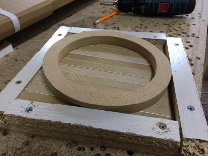

Сегодня на обеде решил озадачить друга мебельщика, как сделать скос на проставочных кольцах. Заехал к нему в цех, озвучил проблему.
Он репу почесал, и быстренько соорудил приблуду, вот такую:

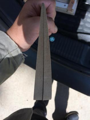

Затем всю эту конструкцию шлифанул на шлиф-станке. Вот что получилось:
Толщина в самом толстом месте 16 мм и сходит на нет, хотя по факту там 1-2мм есть.
Буду крепить через сплен к таким же проставкам, но не спиленным.
Места в двери и такого доворота хватит?

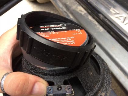

Теперь вопрос: не запомнил как провода цепляются на правый динамик. Критично, если перепутаю? Какой эффект будет? Далее: сплен на железо двери, затем кольца, потом снова сплен и динамики, так? И чем обработать отверстия, чтоб не заржавели?
И надо ли снимать резинки, которые надеты на магнит динамика или они чисто транспортировочные?
резинки не снимать

Кстати дверная карта не защелкнулась с двойными проставками. Предется прямую убирать. Ставил, чтобы чисто послушать. Стало лучше. Бас выразитильнее и середина из ног чуть выползла. Думаю сделать из примых колец еще доворот, но потоньше. Козырек из чего посоветуете? И самое главное чем обработать голый метал???

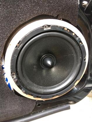

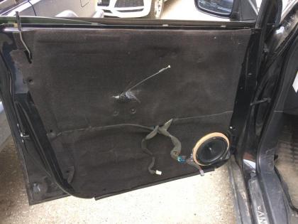

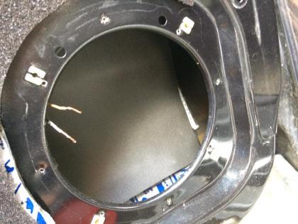

Отфотал "чудо-творение" мастера.
Вот об этой резинке я говорил. Для чего она служит?
Еще видел рекомендацию в качестве прослойки между проставочным кольцом и дверью использовать простую изоленту. Или ничего не надо?
между проставкой и дверью лучше полоску мастичной виброизоляции. А между динамиком и проставкой как раз можно полоску сплена. Или пару слоев изоленты.

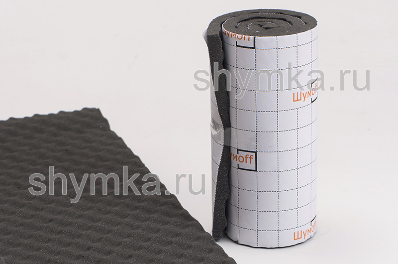

За динамиком у Вас пятак сплена, вместо него лучше пятак вот такого Герметона
В целом внутреннюю карту двери он не плохо сделал, вижу как раз плоский герметон (черный поролон) поверх виброизоляции, если не будете делать заглушки, то ничего и не меняйте.
Да, тоже обратил внимание, что хоть тут не сильно накосячил установщик. Про сплен за динамиком, не уверен, что там пятак. Возможно по всей площади наклеил, не обратил внимания.

Эх, в свое время везде искал этот Герметон для педалборда, сейчас он наверно доступнее. Так понимаю в любом магазине автозвука, его не проблема найти?
Наберите в Яндексе Шумофф, выскочат дилеры-установщики в Томске, они обычно и клеют и продают материалы. Других производителей Герметон не берите, у Шумофф он лучший. А вот мастичную вибру можно брать любую, главное не битум, он вонючий.
