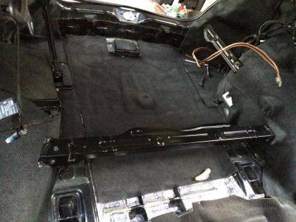

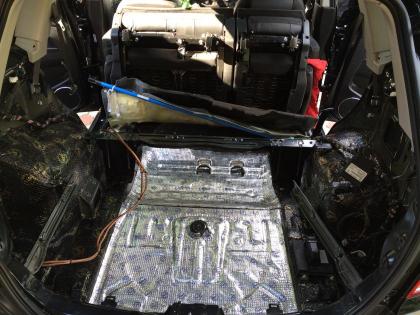

Провода вёл от усилителя(который живёт в багажнике) до динамиков, и к динамикам припаивал.

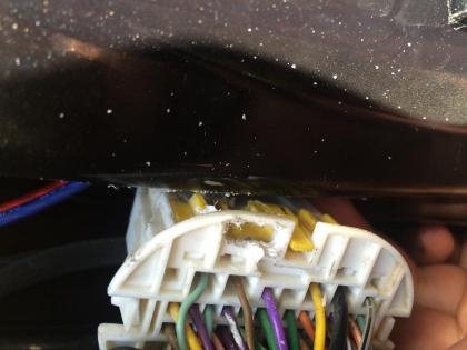

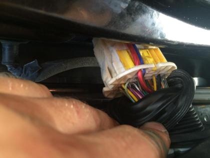

Как в двери заходили, через клеммник или сверлили?
Сверлил клемник...

Краткий фотоотчет как протащить через двери проводочки подходящего сечения. Конечно никаких америк не открою, зато степ-бай-степ.
Снимаем двери. Тут вроде всё просто и фото не нужны. Нужен только помощник подержать двери в момент снятия и установки на место.
Покупаем вот такое сверло с максимальным диаметром не меньше нужного отверстия, в моём случае на 20.
http://image.prntscr.com/image/e09e15637e144783974df5fe3535fe00.jpeg
Сверлим в проёме двери отверстие
http://image.prntscr.com/image/71085cb6022c493794358e8d9261be05.jpeg
В самой двери тоже, напротив
http://image.prntscr.com/image/206caa42eb3945769212441c4e75dd81.jpeg
Красим дырки Хаммерайтом, чтоб не гнили
http://image.prntscr.com/image/64ffd744e9be4a28b0c614f3161019d8.jpeg
Вставляем резиновый гофроканал
http://image.prntscr.com/image/155eed6fa1d7477d98f0922bdfe56005.jpeg
Протягиваем наши хорошие провода, можно через кондуктор
http://image.prntscr.com/image/022bc133682a4070b6b2d9a6f74f8658.jpeg
Вставляем гофроканал в дверь.
http://image.prntscr.com/image/a41255bb148440b28bdf426230cf757c.jpeg
Всё, проводочки в двери.
