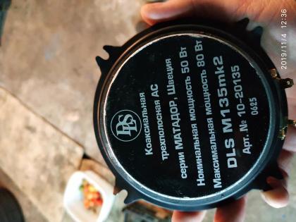

а если проставки из фанеры вырезать
Какой-то звук из под ног будет.
Изменено пользователем GREEN
Понял,экспериментировать не буду,поставлю такие же по размеру.Может быть подскажите какие купить?
